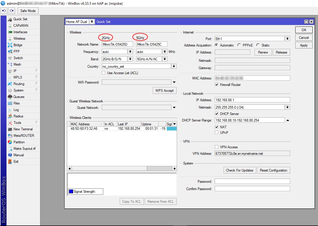

P.S. риторический вопрос между прочим: а какой Wi-Fi-стандарт и в каком частотном диапазоне предпочтет Ваша модель ТВ для подсоединения из предлагаемых Вашим роутером при установленных настройках (? :smileyconfused:), например:
Frequency: auto
Band: 2GHz - B/G/N; 5GHz - A/N/AC

принудительно посадил на 5GHz (через аксесс-лист запретил коннет на 2.4), т.к. телек "предпочитал" 2.4.
сейчас вот подключен:
rx-rate="300Mbps-40MHz/2S/SGI"
tx-rate="270Mbps-40MHz/2S"
в настройках:
frequency=auto
band=5ghz-a/n/ac
channel-width=20/40/80mhz-eeeC
настройки 2.4 не привожу, т.к. тв принудительно на 5ке

как заставить его сесть на 5ghz-N - *****, пока не нашел. ставить n-only желания нет, т.к. макбук сидит на ac (судя из скорости, которую показывает больше 1г периодически (на 80MHz)
ps в данный момент тв мт показывает что тв подрубился на скорости 243/300Mb. а судя из стандарта - 300мб - это N (если мне память не изменяет)
