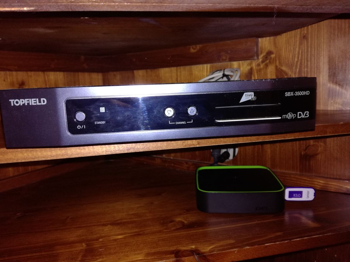

Manda una foto del decoder per capire quale hai...
Bradipolesto

Devi acquistare una Smarcam Tivusat HD da mettere nell'alloggiamento CI+ disponibile nel televisore e poi collegare l'antenna satellitare ad uno degli ingressi del TV. Se hai due discese dalla parabola potrai vedere indipendentemente i canali sul TV o sul decoder nell'altra stanza.
