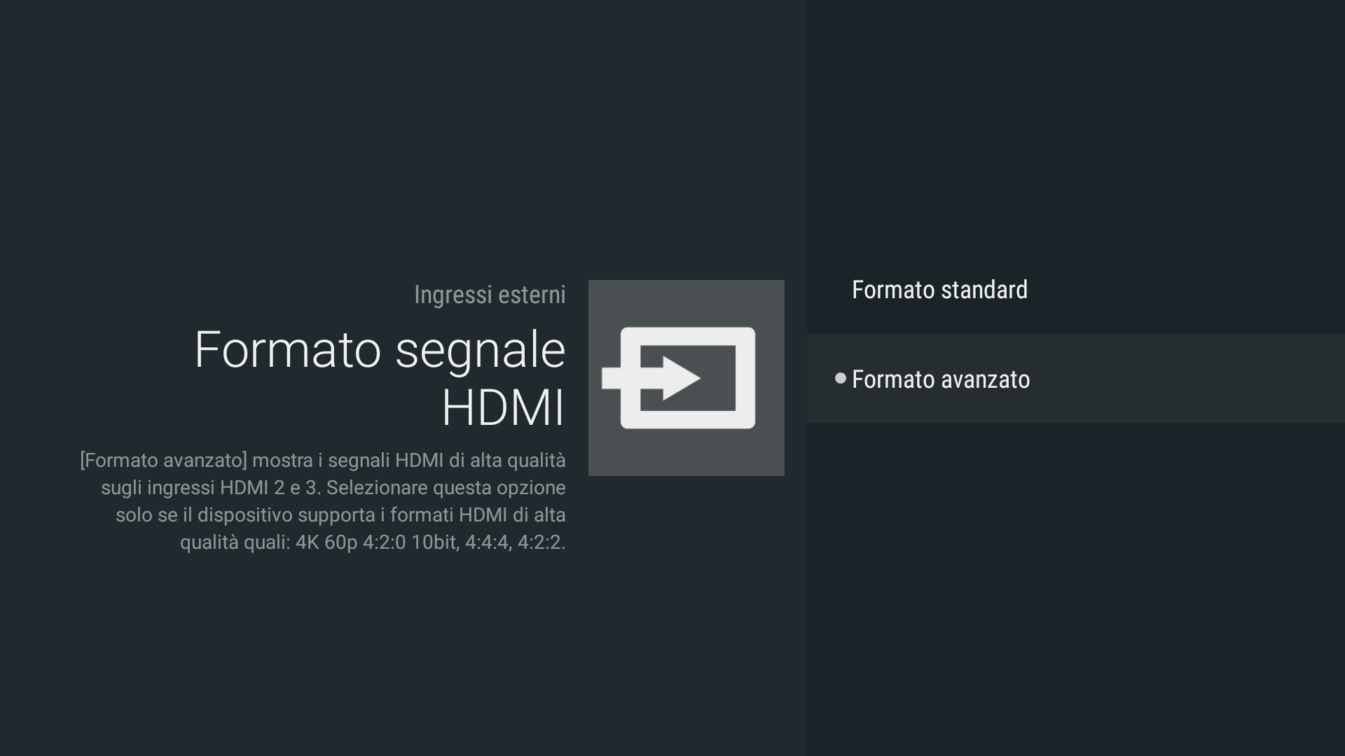

Buondì,
ho acquistato da poco questo televisore a cui ho collegato la PS4 Pro. Mi esce questa scritta:
Cosa devo modificare (e dove) per avere il "top" dell'immagine con la pro? Grazie

Da quanto ho capito io RGB è completo, YUV invece è il formato compresso (4:2:0, 4:2:2 e tutte quelle belle cose li che detesto! :smileylaugh:).
Infatti, se ho capito bene, con 4K/HDR a 60fps dovrebbe cambiare a YUV invece di RGB.

Perfetto, ti ringrazio, avevo anche messo la presa nella porta HDMI errata Ora non mi esce più quella scritta. Domanda da ignorante: mi mette RGB come formato colore. Va bene questo o è meglio lo YUV420?

Tengo RGB allora, anche perché presumo che, nella compatibilità di entrambi, la PS metta in automatico l'impostazione migliore. Grazie per l'aiuto, gentilissimo.

Ciao, non è la soluzione che serve a me, avevo già indicato che la presa hdmi, era stata messa come avanzata...

Salve,
ho comprato da poco FIFA18 (primo gioco che ho in HDR) e provandolo ho lo stesso identico problema, ma anche usando le porte HDMI2 e HDMI3 (che sono quelle predisposte per HDR), non funziona .... anzi, non mi prende neanche più il segnale 😞
Ho provato anche a vedere se ci sono delle opzioni nella PS4 PRO ma non riesco a sistemare ... quindi, quando gioco a FIFA18, mi tocca mettere la qualità standard, altrimenti ho schermo nero.
Spero pure io che non sia un problema di cavi perché quelli che ho sono difficili da togliere e sono comunque già di media/alta fascia.
Qualcuno mi può dare una mano ?
