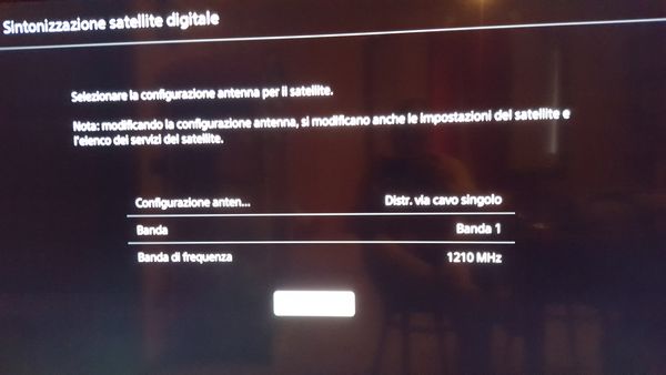

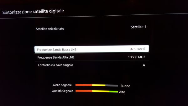

Eccomi qua, allora ho provato come da guida a cambiare le frequenze ma il risultato non cambia, ho lasciato la configurazione antenna su Distr.via cavo singolo e cambiato la frequenza delle 4 bande con la corrispondente della guida ma ancora niente, le altre quattro bande cioè la 5,6,7,8 non vanno usate?
Ho fatto qualche screen dei settaggi così da potervi illustrare meglio la configurazione20160721_183857.jpg20160721_183929.jpg20160721_184020.jpg20160721_184219.jpg

Ciao,
E' sufficiente settare una sola banda, avendo un unico cavo.
Ti consiglio di sentire l'antennista, se puoi, quasi certamente non hai un impianto SCR.
Solitamente per gli impianti condominiali ve fatta la configurazione con Disecq e non distribuzione via cavo singolo.
Se non riesci a sentire l'antennista devi purtroppo andare per tentativi.
Ciao

Se dovessi procedere a tentativi la strada da seguire quale sarebbe?
Cmq ho provato anche con antenna fissa diseqc e sulle informazioni mi da comunque il livello di segnale come negli screen sopra però anche qua non avrei idea se i valori sono corretti

Novità...impostando antenna fissa e facendo lo scan dei canali finalmente trova dei servizi...ora la ricerca è al 20% e ha trovato 500 servizi circa quindi penso di essere sulla buona strada, mi chiedo perché la lista tivusat ancora non vuole caricarla
kadabra12
Esploratore
Finalmente sono riuscito a settare i canali sia generici che preferiti...penso che prima non funzionasse in quanto settando antenna fissa il controllo diseqc era attivato come anche l'alimentazione dell'Lnb era rimasta attivata...ora però vi pongo un'altro quesito, come mai si vedono solo rai 123 in qualità infima 576i e non c'è nessun canale hd ne tantomeno quelli in 4k? Anche tutti i canali Mediaset mancano all'appello...
