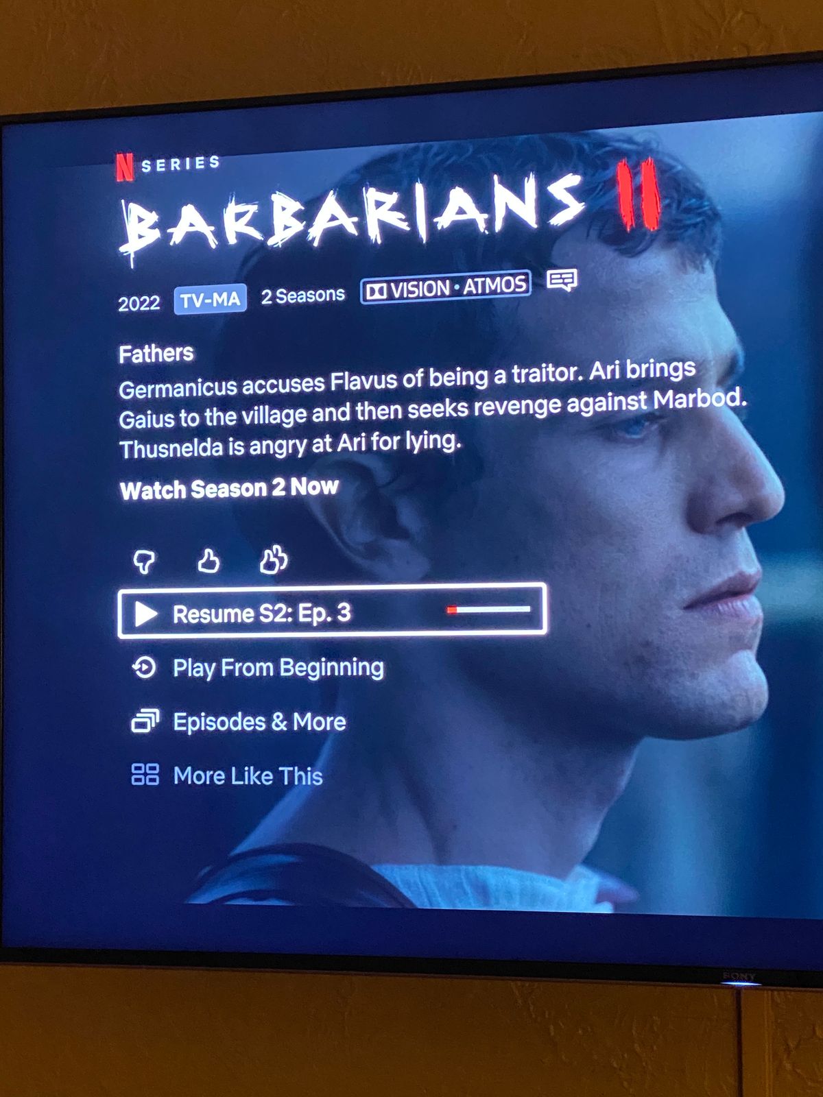

Se hai le codifiche Dolby Atmos sul tuo AVR Onkyo non solo dovresti vedere DD+ Ma anche Dolby Atmos anche se non disponi delle casse a soffitto (cioè anche se non hai, come quasi tutti la configurazione delle casse prevista da Dolby Atmos). P.S. Su Netflix il logo di Dolby Atmos non compare più da nessuna parte nè se imposto il sistema audio esterno (in questo caso giustamente perchè il mio impianto non lo riconosce) ne se imposto l'audio della TV che in questo caso le dovrebbe prevedere. Io leggo solo Dolby Vision ma non mi stupirei se Netflix lo dia per scontato in questo caso (cioè quando i contenuti sono in Dolby Vision) oppure non lo metta più in evidenza come in precedenza. Sarebbe interessante capire se anche su altre TV l'App Netflix nelle info dei filmati non riporti più tale logo (Dolby Digital Atmos).

Non tutti gli AVR sono Yamaha che ha il Dolby Atmos Height Virtualizer  con la classica configurazione  delle 5.1 casse 😎... Cmq a me questo logo non appare ne con l'audo della TV (mentre prima mi appariva Dolby Digital Atmos quando i contenuti non erano però in Dolby Vision) ne con il sistema audio esterno collegato (ovviamente)...
