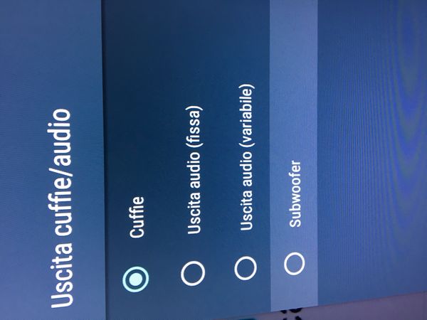

Il pannellino dove configuro l'uscita cuffie è questa.
Cosa significano le opzioni 2 e 3? O devo comunque inserire il jack nella uscita cuffie della TV da una parte, e dall'altra nell'ingresso della basetta wireless/RF delle cuffie?
Non è chiaro se si possa (e come) usare l'ingresso digitale ottico nella basetta della cuffia collegandolo alla uscita SPDIF della TV., non c'e modo (almeno io non l'ho trovato) di configurare la digital out SPDIF come uscita cuffie....
Se non si puo, non capisco a cosa possa servire tale ingresso sulla basetta della cuffia. Praticamente nessun AVR HT possiede una optical-out, solo optical-in (come out solo una , a volte due, HDMI)

Non conosco le tue cuffie, ma ho dato un'occhiata al manuale.
A me pare di capire che la "basetta" ha ingressi ottico e analogico. Li ci puoi connettere dei dispositivi. Tipo la TV col cavo ottico (in output dalla TV) un cellulare o un vecchio lettore CD/DVD in analogico. Poi il segnale audio alle cuffie viene trasmesso senza fili.
Le opzioni 2 e 3 (e 4), da quanto avevo capito io, servono per scegliere se l'uscita cuffie (analogica) della TV verrà collegata a:
- Cuffie analogiche
- AVR con ingresso analogico (roba vecchia come il mio)
- Come sopra
- Sub woofer direttamente in analogico
Non ho capito la differenza tra 2 e 3. Probabilmente 2. ha l'uscita audio costante col volume che viene modificato (solo) dall'AVR mentre 3. utilizza la regolazione volume della TV.
Nel tuo caso specifico la configurazione migliore dovrebbe essere la seguente:

Quindi:
a) quello che scelgo fra 1-2-3-4 è ininfluente, collegando la cuffia con cavo digitale ottico alla uscita relativa della TV
b) Il cavo HDMI che esce da HDMI-OUT dell'AVR è collegato come dici tu all'ingresso/uscita HDMI-ARC della TV
c) Gli ulteriori dispositivi (ho un Media Player Android e un Blu Ray Player Sony) li collego agli ingressi HDMI dell'AVR, altrimenti mi perdo tutte le codifiche HD audio (DTS-MA, Dolby TueHD) che il protocollo HDMi-ARC non è in grado di veicolare (infatti ad oggi uso l'ARC solo per Netflix che "gira a bordo" della TV, e che al massimo emette audio DDD+ che è un Dolby Digital basico...)
d) Quindi, se io vedo (e ascolto) la TV, oppure guardo Netflix (o uso altre app comunque installate sulla TV), l'audio viene sparato attraverso l'ottico alle cuffie, e attraverso l'HDMI-ARC all'AVR... tutti e due? O uno esclude l'altro? E se sono tutti e due, il controllo di volume come viene gestito?
d) Se invece vedo un BD o un contenuto tramite il Media Player, l'audio e il video vengono veicolati dall'AVR verso la TV (in questo caso l'audio passa attraverso il cavo HDMI-ARC nel verso "standard" da AVR a TV). Poi, arrivando alla TV, dovrebbe essere sparato alla cuffie (se collegate) via cavo ottico.....in questo caso il controllo di volume????
hai qualche idea?
grazie!
Andrea

Vediamo..
a) Corretto. Tu quella uscita non la stai usando proprio.
b) In realtà mi sta venendo il dubbio se debba essere l'HDMI In oppure HDMI Out dell'AVR. Ho controllato, è giustamente l'HDMI Out dell'AVR. ARC purtroppo non l'ho mai usato. Presumo che sia (usa) la porta HDMI ARC dell'AVR (cioè, HDMI ARC con HDMI ARC). - Di nuovo, hai HDMI ARC nell'AVR, usa HDMI ARC-. Ma se già ti funziona, controllo volume con telecomando della TV incluso, lascialo così.
c) Va bene anche così. Solo che non so cosa succeda all'audio della PS4 e del BR. Cioè, se passi attraverso l'AVR, poi la TV ed esca in ottico.
d) Credo tutti e due. Io uso l'ottico (con un convertitore ottico/digitale) e ho l'audio sia con la TV che con l'AVR. L'uscita audio dell'ottico è fissa, quindi il volume della TV dovrebbe cambiare solo quello dell'AVR via HDMI ARC. Immagino che le cuffie abbiano (sulle cuffie stesse!) il controllo volume. O no?
e) Come sopra. L'unica è vedere se così come l'abbiamo descritta funziona tutto come deve. Se funziona, con audio PS4/BR alle cuffie incluso, sei a posto.
Altrimenti un'altra cosa che puoi fare è collegare le cuffie all'uscita ottica dell'AVR. Se c'è. Solo che l'AVR deve sempre restare acceso quando usi le cuffie. A parte che con HDMI ARC dovrebbe accendersi sempre comunque. Suppongo.

Semmai in [Impostazioni] > [Suono] > [Altoparlante] dovresti abilitare [Sistema Audio] (immagine per Android 7.0):
Questa dovrebbe essere l'opzione audio che ti interessa. E abilitandola dovresti escludere l'audio della TV (ma non delle uscite ottica e cuffie). Poi per il controllo , sempre in [Impostazioni] > [Suono], c'è [Controllo home theatre]. Che io non posso acccedere non avendo un AVR con HDMI ARC.
