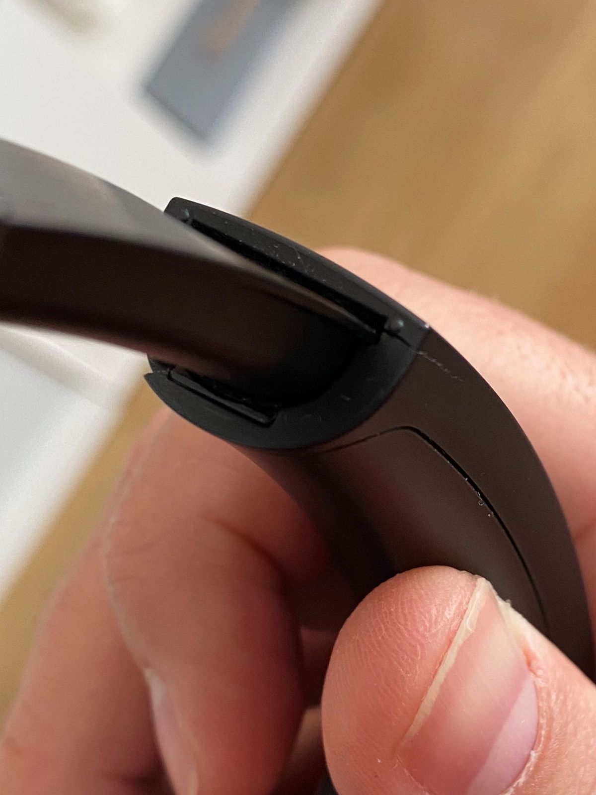

Poruszyłem już sprawę na FB Sony Polska, jednak wydaje mi się, że tutaj jest większa szansa na jakąkolwiek pomoc.
"Drogie Sony, to moje drugie słuchawki z ANC, które kupiłem (pierwsze był 1000X) i tym razem się zawiodłem. Ze słuchawkami obchodzę się jak z jajkiem, wyglądają jak nowe. Jednak pękły od zwykłego zakładania na głowę... Autoryzowany serwis Sontronic stwierdził, że ma odgórne zalecenie odrzucania tego typu uszkodzenia i może wymienić plastik za jedyne 360 zł (1/3 ceny nowych słuchawek).
Drogie Sony, dlaczego nie uznajecie naprawy gwarancyjnej urządzenia z wadą konstrukcyjną? Piszę o wadzie konstrukcyjnej z pełną odpowiedzialnością, ponieważ trzy osoby z mojego otoczenia mają dokładnie ten sam problem z 1000XM3.
Jeśli tak traktujecie klientów, którzy od lat (nie tylko słuchawki) używają Waszego sprzętu to nie pozostaje mi nic innego jak przesiąść się na sprzęt konkurencji. Gdybym miał naprawiać Wasz za takie pieniądze zostałbym bez funduszy i poszedłbym BOS(E)o."
W odpowiedzi na FB otrzymałem informację, że słuchawki nie mają wady fabrycznej, na co odpowiedziałem:
"Śmiem się nie zgodzić, ponieważ jak już napisałem, w biurze mam identyczne przypadki (pęknięcie w tym samym miejscu). Przy użytkowaniu takim jak moje, to nie miało prawa się wydarzyć. Pedantycznie dbam o sprzęt.

Czy ma szukać dalej? Jest to dokładnie takie samo pęknięcie jak w moim egzemplarzu.

Choćby nadchodzące XM4 były nie wiadomo jak dobre nie kupię ich, skoro Sony przez TRZY generacje nie potrafi rozwiązać problemu wad konstrukcyjnych w pałąku. Załączam pęknięcie moich słuchawek z innej perspektywy."
Załączam zdjęcia moich słuchawek. Proszę o pomoc w rozwiązaniu tego problemu, który w żadnym wypadku nie powstał z mojej winy.1.jpg2.jpg

Dzień dobry
Posiadam ten sam model słuchawek, uszkodzony w identyczny sposób. Pęknięcie w moim egzemplarzu wygląda tak samo, mam wrażenie jakbym oglądał zdjęcie jego egzemplarza. Właśnie dostałem telefon z serwisu, poinformowano mnie, że mam zapłacić 357zł, przy serwisant nie był w stanie stwierdzić w jaki sposób mogło dojść do uszkodzenia. Jedno jest pewne - sony twierdzi że jest to moja wina.
Jest nas już dwóch, z identyczną wadą. Pozdrawiam.
