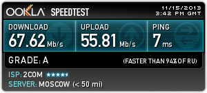

Для сравнения приведу результат на 5Гц
И это результат гораздо стабильнее, не бывает ниже 50 ни туда ни отбратно.

Я весь в печали!Я понимаю, что speedtest показывает скорость предоставленную мне провайдером в зоне своей ответственности, ровно до того самого интерфейса на котором эта их зона ответственности кончаетсяю (не притендую на справочную интерпритацию).
Я понял, что Вы, Antonio_Badala… имели ввиду! Я неправильно построил свои сообщения, фраза о работе ASUS мною была мысленно привязана к предшествующему посту со скриншотами inSSider-a. А написал я конечно коряво.
Но из показаний speedtest можно сделать некоторые выводы! На 5Гц у меня никогда не просидает интернет ниже 50 Мбит (обычно 60 +/- 5). Сейчас тариф 70 мбит . Но еще пару месяцев назад тариф был 100 Мбит. И спидтест на 5 Гц давал мне скорость около 90 +/- 5 Мбит в оба конца. Это дает мне право предположить, что провайдер практически честно выполняет свои обязательсяты, а роутер справляется и не душит эту скорость, и электромагнитная обстановка так же позволяет добиваться подобного результать. Без помех wi-fi работает стабильно и не прыгает (нет у меня злых соседей на 5Гц ниодного) А если есть, то мощьности законом в нашей стране на этой частоте серьезно ограничена и дальше собственной квартиры они практически не распространяются.
Замеры на 5 Гц я выполняю на макбук про 15 (из под win 8.1 тем же inSSIDer -ом). Некоторые могут удивиться, прочитав это))))
Так вот и сейчас провайдер дает мне практически все мои 70 Мбит (что подтверждается стабильным результатом на 5Гц). Значит не провайдер повинен в плохой скорости на 2.4 Гц. Остатются железки и эфир.
Смотрим на замеры с соньки. upload всегда больше чем download! О чем это нам говорит? ВЧ часть, АЦП, камень и ПО на asus явно посильнее чем у адаптера intel 2230 и двух плоских антенок под ЖК моитором, но это абсолютно нормально. Далее однозначно сказать нельзя, но можно предположить. Конечно хорошие результаты asus -а на 5 Гц не говорят о том, что на 2,4 он ни в чем не виноват. Но если посмотреть внимательнее на оценку скорости, можно заметить некоторую закономерность - чем сильнее проседает download тем сильнее просидает upload (не так сильно но заметно). Все это наводит меня на мысли, что не обе железки виноваты в этомю Что-то мешает соньке принимать мощный сигнал с asusa, а достаточно мощные помехию. А ASUSу трудно на фоне этих помех различить не очень мощьный сигнал с соньки (но так как он тот еще крутышка, все ровно вытягивает).

Приведённые вами скриншоты "Speedtest"-а ни в коей мере не показывают работу вашего очень хорошего роутера ASUS, они вообще не имеют к работе Wi-Fi-соединения никакого отношения. Это всего лишь показатель выдаваемой вашим провайдером скорости проводного Интернет, т.е. открытого до вас шлюза от вашего ASUS и далее на просторы сети - не более.
Приветствую вас, коллега Antonio.
И я "вынужден вас немного огорчить": это - тот редкий случай, когда и вы высказываете ошибочное суждение.
Добавление в составной клиентский тракт приема-передачи дополнительного радиоканала при наличии в нём источников помех от соседних устройств, естественно, сказывется на показателе фактической скорости приема-передачи при работе вообще и в ходе Speedtest, в частности.
В этом факте вы можете очень легко убедится сами:
Проведите две последовательные серии из 5-10 тестов в каждой (с целью устранения разброса измерений вызывамых вариабельностью сетевой задержки - в народе назывемой latency jitter) - при подключении к сети провайдера напрямую через Ethernet-кабель и затем через WiFi-соединение. Естественно, что при таком тестировании вы должны будете на сайте Speedtest замеряться с одним и тем же хостом, который сервер Speedtest либо выбирает автоматом, либо вы сами вручную выбираете один и тот же Хост-сервер (лучше ближайший). В зависимости от степени зашумленности в зоне вашего б/п-роутера вы увидите результаты такого эксперимента.
Объяснение - также предельно простое (без утомительных ссылок в теорию) - сессия передачи-приёма тестовой последовательности завершается значительно дольше в более зашумленном тракте с безпроводной вставкой, поскольку значительно большее число пакетов вынужено передаваться на уровне транспортного протокола повторно, до их успешного квитирования и завершения всей сессии.
Автор темы, проделав большую и содержательную работу, это и продемонстрировал наглядно и убедительно, поскольку полоса 5 Ггц у него вообще не имеет пока работающих источников.
