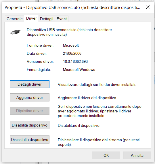

Ti ringrazio delle tue risposte … Non so dove cercare la fotocamera, perchè sembra che proprio non la "veda"
In Gestione dispositivi io vedo questo ... Gli unici riferimenti possono essere i due dispositivi che segnalano un problema. Ho provato a disinstallare er farglieli rilevare da sè, ma nienete
Marino.Manolo
E l'ID hardware di quei due dispositivi con problemi?
fabpadri
Участник
Questo è il primo controller
Questo è il secondo ...
Marino.Manolo
Dal MENU a tendina del secondo scegli ID hardware... Mi serve quello...
fabpadri
Участник
Non trovo un TAB con ID Hardware … forse ti riferisci a questo?
Marino.Manolo
Ma no! Sempre dove eri prima, Dettagli > Proprietà...
