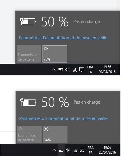

- Luminosité: depuis que je suis passé à Windows 10, la luminosité de mon écran "bugge".
J'ai beau vouloir l'augmenter, elle repasse automatiquement au bout de quelques secondes entre 50 et 65%, que je sois sur le secteur ou la batterie. Mon écran "saute" ainsi de temps en temps, devenant un peu plus clair ou sombre pendant quelques secondes.

Le problème est permanent, que ce soit en passant par le panneau de configuration (image 2) ou par l'icône batterie dans la barre de menu (image 3) ou par le clavier Fn.
Dans tous les cas, lorsque je modifie la luminosité, elle diminuera automatiquement, parfois au bout de quelques secondes, parfois au bout de 1mn, parfois au bout de 5-10mn.
Et ceci, depuis le passage à Windows 10.
Voilà, merci si vous pouvez m'apporter d'autres éléments de réponses.

Merci pour les différents liens, c'est sur l'un des topics que j'ai finalement trouvé LA solution à mon problème de luminosité.
Et je n'ai rien eu à faire avec la base de registre, c'était vraiment tout bête: il y avait un message qui suggérait d'aller voir dans Vaio control center, puis dans affichage. En fait, avec la mise à jour vers Windows10, le paramètre de luminosité automatique s'est retrouvé activé par défaut.
Ce qui explique pourquoi la luminosité de mon écran ne cessait de changer, selon que je déplacais mon ordi ou que la lumière dans la pièce changeait...
