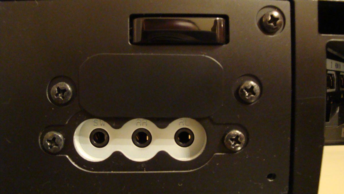

Właśnie znalazłem, że nasz subwoffer można podłączyć kablem...
Czemu nikt o tym nigdzie nie informuje?
Tutaj link https://www.reddit.com/r/hometheater/comments/9xtvwa/i_would_like_to_share_my_awful_experience_with/...
Znalazłem nawet wejścia. Zaraz napiszę do supportu, ciekawe co odpiszą...

Rzeczywiście takie złącza są:
Jakiś czas temu testowałem ten zestaw ale w sumie nie sprawdzałem takiego połączenia, bo nie miałem problemu z zanikającym dźwiękiem.
Ciekawe co powie support.
Nie zmienia to faktu, że występujący problem z zanikiem dźwięku z tego co jest napisane w przytoczonym przez Ciebie wątku nie dotyczy każdego a tylko wybranych partii urządzeń.

Dokładnie te wejścia:
SW - subwoffer
RR - rear right
RL - rear left
Dzwoniłem na infolinię to oni oczywiście nic nie wiedzą...i że jak dołączę kablem to mogę stracić gwarancję...
