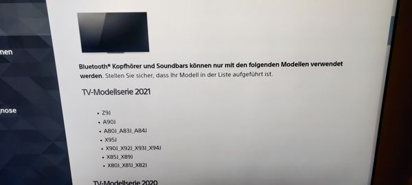

- man kann garantiert Kopfhörer per Bluetooth mit dem x93j verbinden. Ich benutze das nicht aber es würde mich wundern wenn das nicht geht.
Beim letzten Tv firmware Update wurde irgendeine 3d Sound Funktion für einen  nackenbügel Lautsprecher sony srs ns7  aktiviert. Ich gehe davon aus das man so was per Bluetooth verbindet.

Habe da noch was zu den Kopfhörer gefunden.
 habe den Tv Hilfe Knopf auf der Fernbedienung gedrückt und Kopfhörer bei der Suche eingetippt. Das kam dabei raus.
Ich hoffe das ich dir deine Fragen beantworten konnte... ✌️
