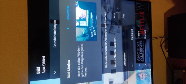

Ich bin der Meinung das die App fehlerhaft ist...
Netflix und a prime werden auch als Video App in den Einstellungen angezeigt...
Bei disney + steht nur Apps...
