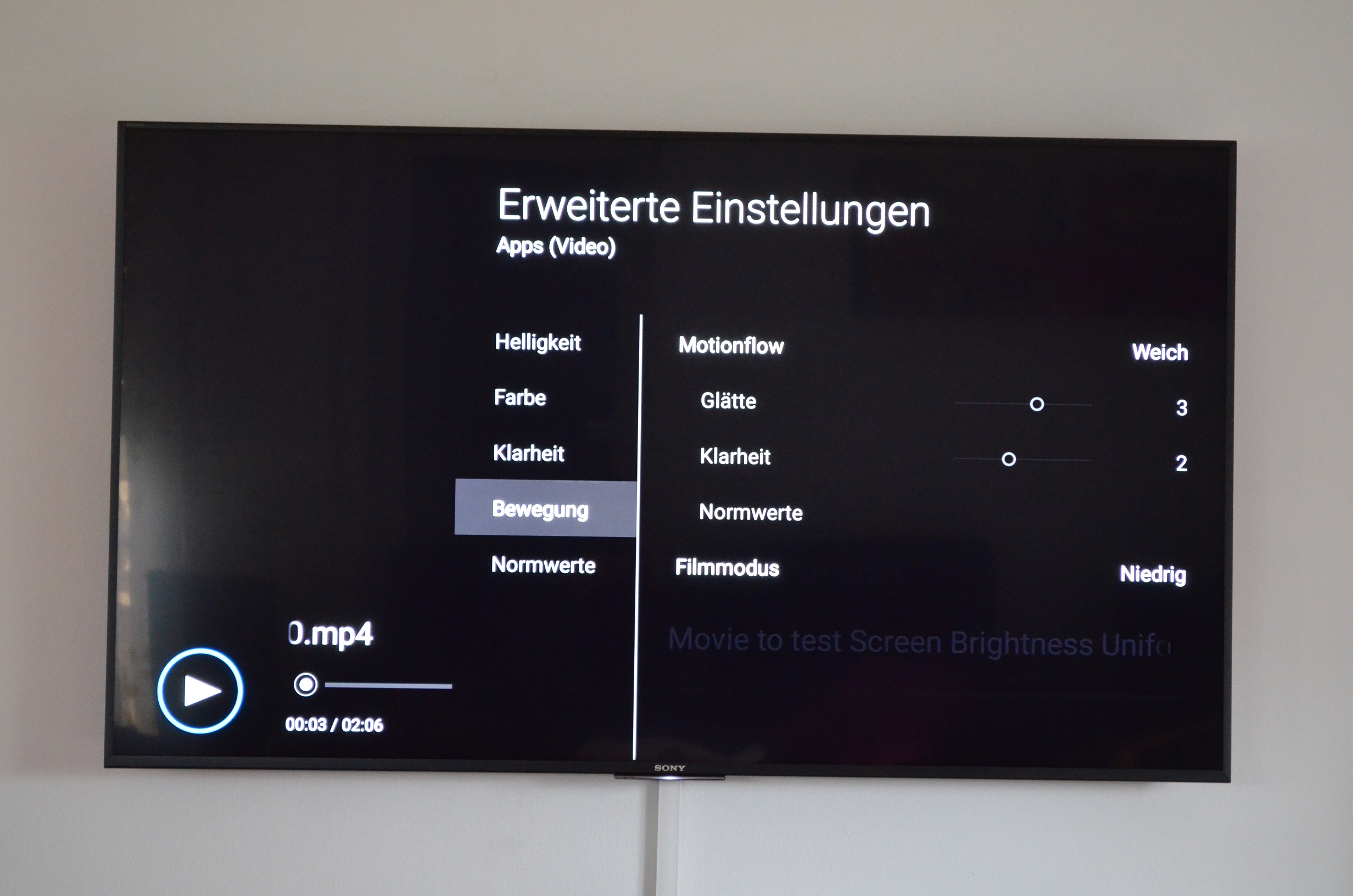

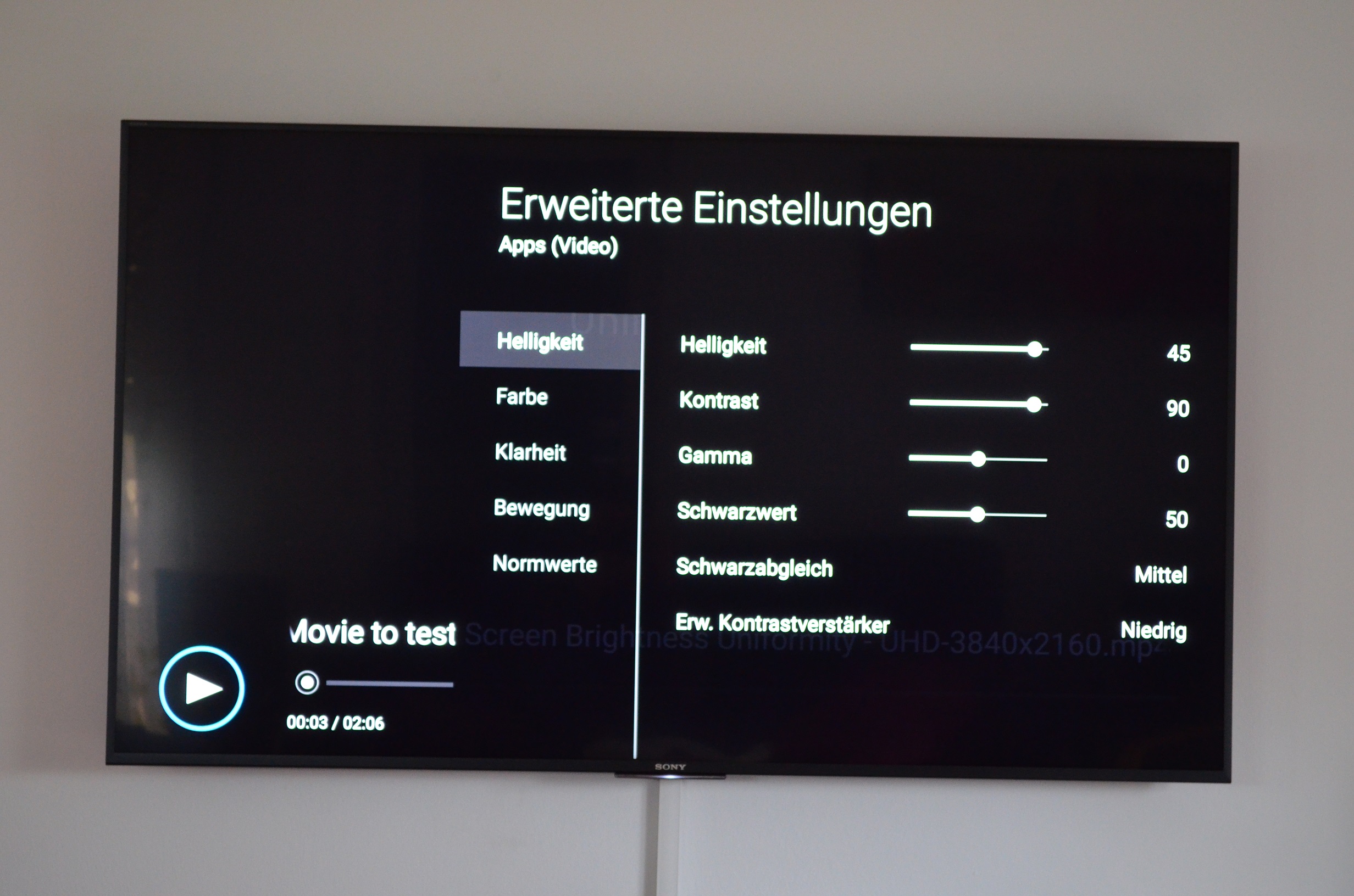

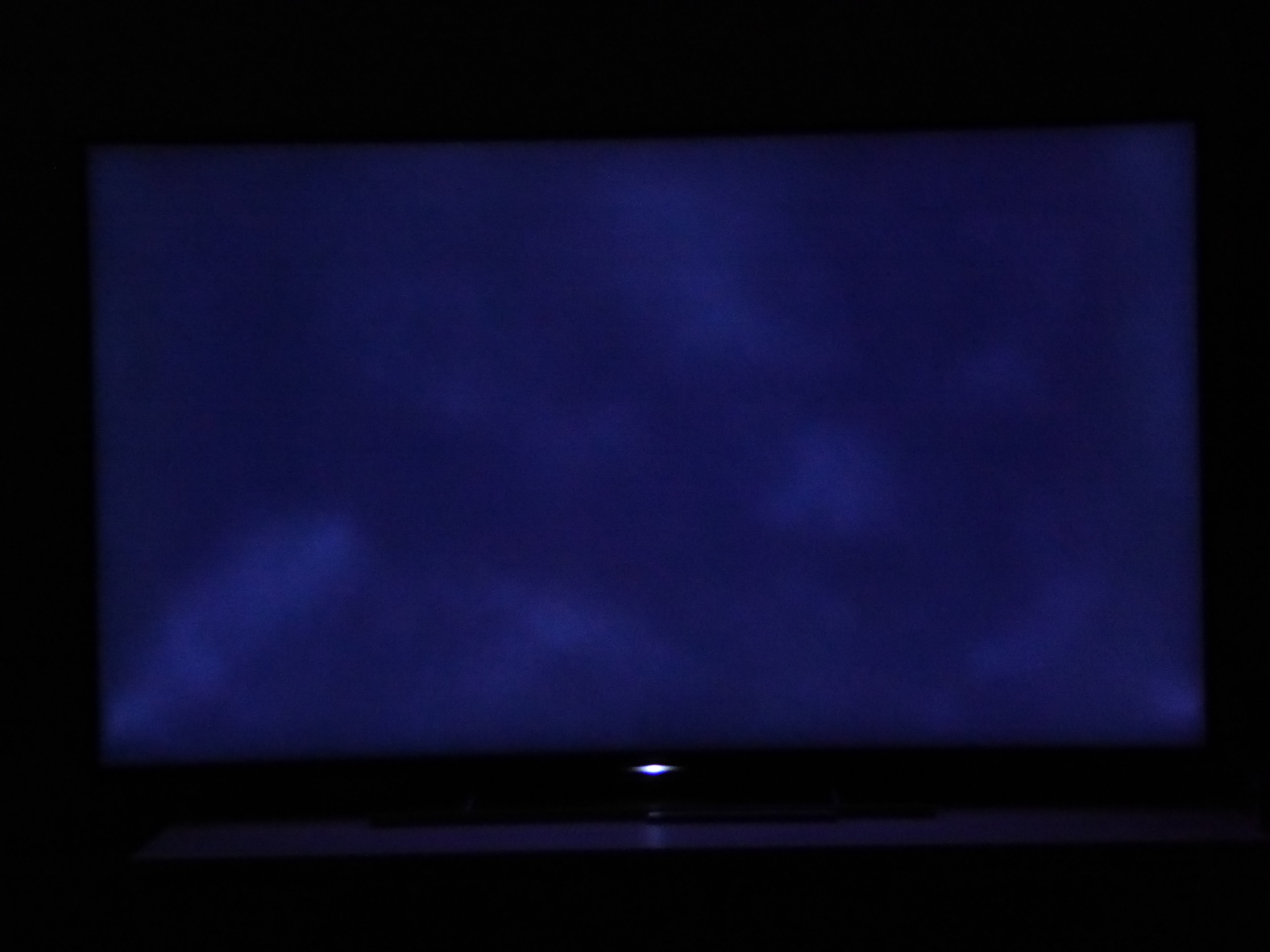

so, hab das Video jetzt ausprobiert. Das Einleuchten kann man damit auf jeden Fall reproduzieren auch wenn leider nicht so stark. Bei 94% hats bei mir auf der rechten Seite angefangen zu leuchten. Und mein TV ist nicht sonderlich schlimm von dem Problem betroffen.DSC_0098.JPG
Felix könntest du eventuell noch ein weiteres Video basteln? Ich glaube das Problem wird deutlich stärker sichtbar wenn du eine Körnung miteinbaust. Aufhellen und Gradienten allein reichen hier nicht aus. Da man es super bei den SD Quellen sehen kann, muss es einfach an der Körnung im Bild liegen. Da kommt der TV dann scheinbar durcheinander. Super wäre noch wenn du linkst und rechts schwarze balken lassen würdest, das würde dann wiederum beweisen, dass es kein Hardwareproblem ist :wink: UND ganz wichtig ist die 1080p Auflösung, 4K verringert den Effekt.
PS: Das Video wurde über DLNA vom NAS gestreamt. Beim ersten Bild hat die Cam die ganze Geschichte überbelichtet "normal sieht es deutlich dunkler aus", da sieht man dann schön was Sony an Banding im Angebot hat. Mit dem blossen Auge ist das Zeug zum Glück zu 95% nicht zu erkennen. Früher hieß es Qualität hat ihren Preis :grin: Heute heisst es "Du zahlst damit wir unsere Marketingabteilung noch besser schulen können".

Hm interessanterweise sah Youtube bei mir besser aus, zumindest mit meinen Einstellungen.
YouTube:
Und hier DLNA Stream mit dem runtergeladenen Video:
Es geht aber noch deutlich schlimmer, das Video ist noch als "human" zu bezeichnen.
Wobei nachträglich gesehen sind beide mistig! YT sogar schlimmer da sind fast alle dunkle Flächen überbelichtet. Ka langsam bin ich ultra gelangweilt von Sony und deren angeblichen Qualität. Ich freu mich schon darauf wenn das Update nicht kommt oder wieder unvollständig. Dann bekommt mein Händler den TV zum 2ten mal zurück und auf nie wieder sehen Sony.
