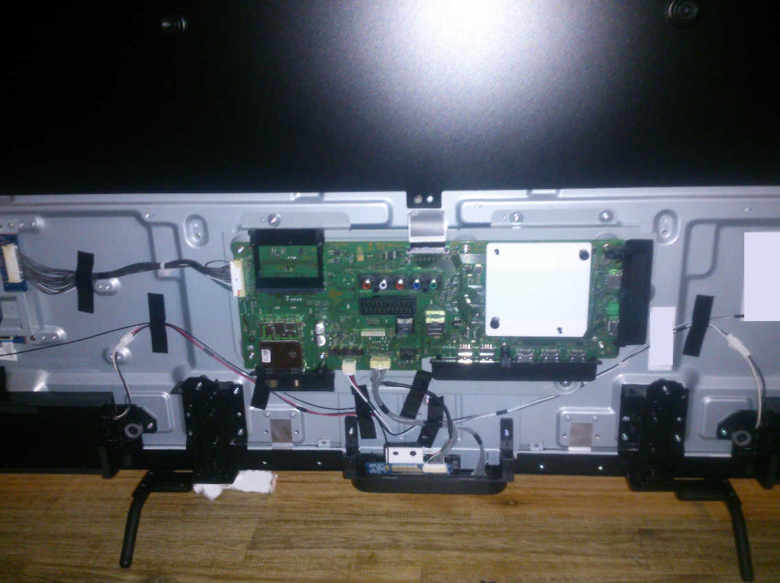

Hallo,
Habe bei meinen 50w805c auch diese cloudingpunkte über dem sony Logo.
Diese werden erst nach 30 Minuten sichtbar und das panel wird an der stelle spürbar wärmer.
Mit dem tip Klarheit auf 2 zu setzen ist das Clouding kaum noch sichtbar.
Hat schon jemand die Abdeckung hinten ab gehabt und kann mir sagen wieviel Abstand zwischen Platine und Panel ist?
Mein Gedanke ist jetzt bei genügend Abstand eine Wärmeisolierende dünne Platte zwischen zu setzen.
So strahlt die Wärme nicht mehr direkt aufs Panel.
Irgendwer hatte mal bei seinem Samsung die Temperatur nach hinten abgeleitet und ist so das Clouding los geworden.
Was haltet ihr von der Idee ?
Habe jetzt nur keine Lust das Teil von der Wand zu nehmen und dann festzustellen das da kein Platz ist, darum die Frage erstmal.
Gruß Heiko

@Heiko-Andre Ich hatte diese Plastikabdeckung schon mal ab aber die Platine selbst habe ich mich dann auch nicht getraut abzuschrauben. Wenn ich mich richtig erinnere, sitzt die aber auf so eine Art Erhöhung, auf so Metallbolzen. Das könnte tatsächlich sein, dass man da etwas dazwischen bekommt. Aber ich muss sagen wirklich sehr warm war die Platine nicht. Darauf ist schon so eine Art Kühlkörper drauf, das sieht aus wie eine weiße Plexiglasplatte. Die sieht man auch durch die Kühlungsschlitze auf der Rückseite des TVs. Vlt ist das aber auch was ganz anderes. Dieses Plastikding war im Betrieb jedenfalls nicht übermäßig warm. ABER dieses Ding saß auch nicht an der Stelle, wo das Clouding auftrat. Ob man da jetzt irgendwas erreichen kann, wenn man die Plastikabdeckung ab hat, mag ich zu beweifeln. Irgendwie war alles miteinander verschraubt, vernietet, verpresst.. Auseinander kriegt man das schon alles, keine Frage. Aber ob das alles hinterher wieder zusammen geht? Also wenn man nicht weiss was man da tut, sollte man es glaub ich lieber gleich sein lassen.

Bestellt hatte ich ihn zum Glück über Amazon, als Blitzangebot, für 599€.. Mit Gutschein waren es dann nur noch 569€
Und hier einmal ohne Abdeckung Wenn ich mir das aber so anschaue, liegt die Cloudingstelle knapp unter der Platine...hmmm
