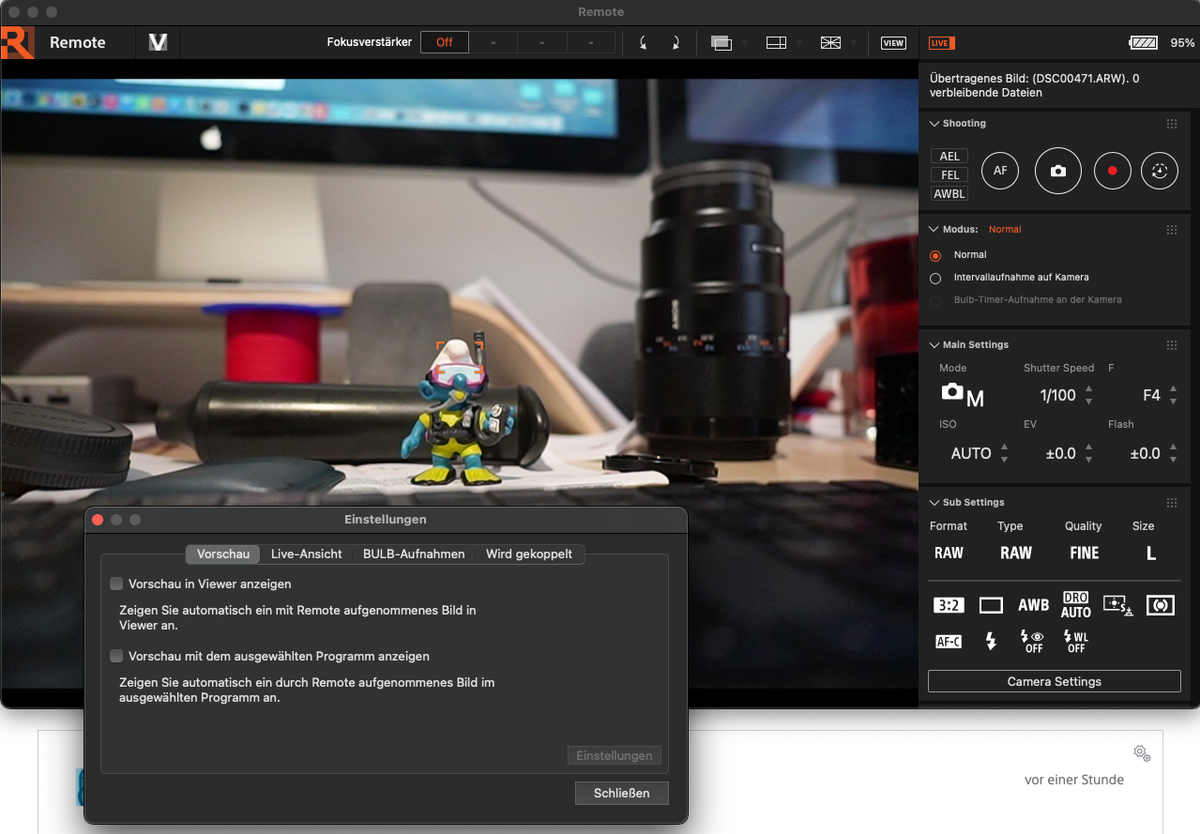

ich betreibe Astrofotografie und benutze gern REMOTE (Imaging Edge). Ein praktisches Programm! Aber: Jedesmal, wenn ein Foto mit Remote gemacht wurde und abgespeichert wird, öffnen sich nervig!!! a) der Viewer und b) ein Benachrichtigungsfenster. Kann mir jemand helfen, diese auszuschalten?

Komisch jedoch nicht. Ganz einfach: Ich mache mit REMOTE eine Aufnahme. Es öffnet sich das View-Fenster mit dem Foto sowie eine weitere Meldung (noch ein Fenster). Ich will das nicht. Denn mein Foto wird schlicht in einen vorher festgelegten Ordner abgespeichert, den ich dann im Explorer öffne. Es nervt, wenn sich nach jedem Foto während des Speichervorgangs (Übertragung) störende Fenster öffnen. Kann man das irgendwie abstellen?

Hallo Utz,
Dein "Problem" ist lösbar, bzw. kann man die Sachen deaktivieren. Muss aber später Zuhause kurz schauen wo sich der Punkt versteckt hat. Und noch so am Rande, über die Creator's App auf einem mobilen Gerät lassen sich die neueren Sonys auch über Kabel (ging früher nur über WLAN) z.B. mit einem iPad oder so bedienen. Finde ich grad auf dem Feld etwas praktischer als mit Rechner.

danke für die gute Nachricht. Freue mich auf deinen baldigen Hinweis, wie ich die unnützen Seiten (Viewer u. Banchrichtigung, die ständig aufploppen) deaktivieren kann.
Ich fotografiere mit der A7s III (mit Kabel) und einem Refraktor aus dem Garten heraus, nutze dazu den Rechner. Smartphones sind mir da zu "popelig" (z.B. beim Fokussieren).

Hallo Utz,
Du kannst in der Remote-Software auf Einstellungen und dort einfach den Hacken für die Vorschau raus nehmen. Danach kannst du ungestört fotografieren und es öffnet sich nichts.
