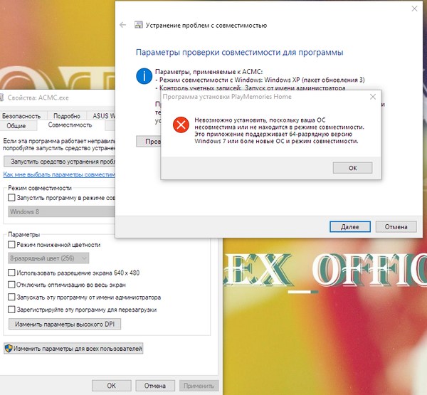

Решила я потыкать в программу,как советовали еще в 2016году другим людям,столкнувшимимся с той же проблемой. Нажала ПКМ-запуск программы от админа и пошла диагностировать программу. После мне выдало окно,что совместимо только с 7 виндой 64-рязряда и выше..ушла проверять,у меня все ок, 64-разрядная система, 10 винда...в чем проблема,не пойму. Но,теперь и установщик не запускается...уфф

Из любопытства сейчас попробовал установить Action cam movie creator. Windows 10 x64, Imaging Edge уже был установлен. Проблем при установке не возникло.
Мой порядок: Скачал архив по оф. ссылке на рабочий стол; распаковал лежащий в нем файл ACMC.exe также на рабочий стол, после чего двойной клик и протыкал далее и "принимаю". Режим совместимости не потребовался.

Добрый день! Данная программа совместима с операционной системой Windiws 7. Если у Вас установлена более новая версия ОС, то необходимо запускать программу в режиме совместимости Windows 7.
