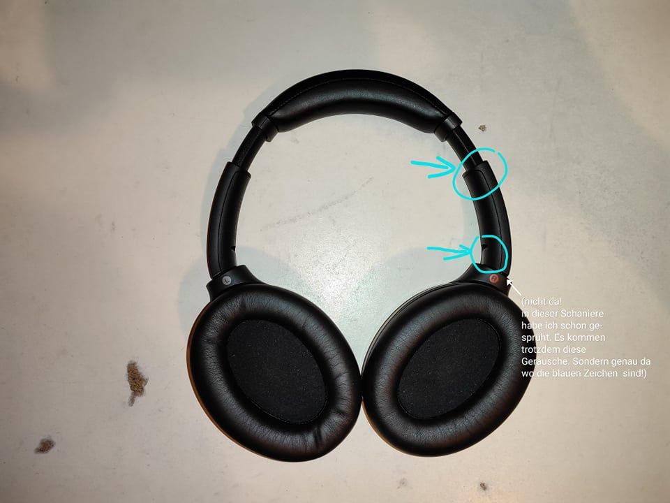

xvmon_x
Hallo Rene,
Ich habe das selbe Problem und habe es auch mit dem Silikon-Spray ausprobiert. Es ist besser geworden aber noch nicht vollständig weg. Deswegen habe ich die Idee, es da rein zu sprühen wo die blauen Markierungen am Bild sind. Wissen Sie ob man da rein sprühen kann mit dem Silikon-Spray ohne das man ein Kabel im Kopfhörer berührt oder was technisches beschädigt wird?
Mit freundlichen Grüßen
vmonx
