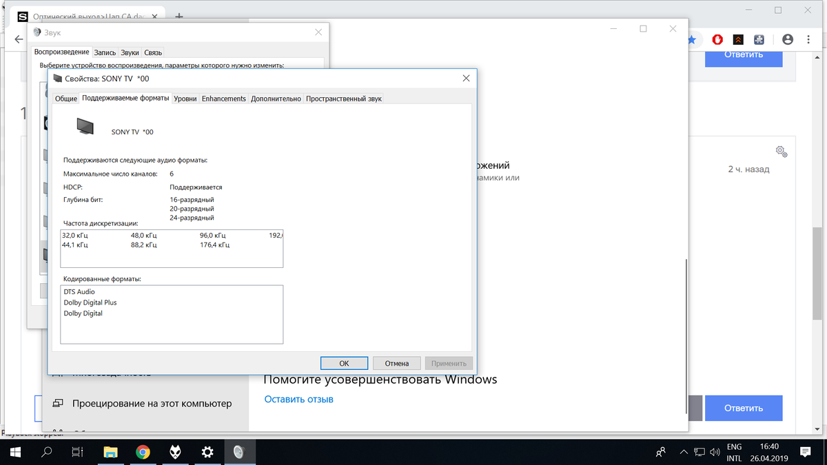

Доброго времени суток,помогите разобраться,не могу найти решение.Есть компьютер,телевизор sonykd55xf9005(весит над компьютером),цап Cambridge Audio dacmagic100(находится в другой части комнаты со всей апаратурой).Компьютер по hdmi c видеокарты gforce1060 подключен к телевизору,а телевизор по оптике(toslink,длина 7м) подключен к цапу.На цапе есть 5 лампочек-индикаторов частоты дискретизации 44.1/48/88.2/96/192.Проблема заключается в том,что какой бы аудиофайл я бы не включил частота все время 48.Пробовал менять шнур на короткий фирмы sony,менял режимы в телевизоре pcm-авто1,динамики-аудиосистема,в виндовсе в настройках звука уже все перепробовал,в foobar2000 пробовал все варианты выходов(wasapi event,wasapi push,ds)...

Так и на частоту 44 не меняеться...И как я оптику в компьютер втыкну без звуковой карты)Просто не понятно почему цифровой сигнал,который никак не обрабатывается не может дойти до цапа?
