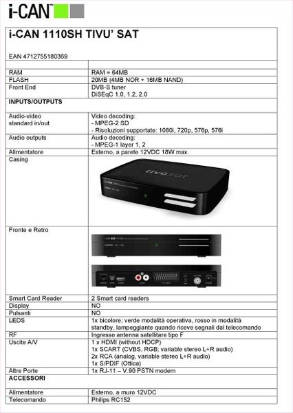

Se ha solo MPEG-2 come nella Scheda, ecco la spiegazione:
