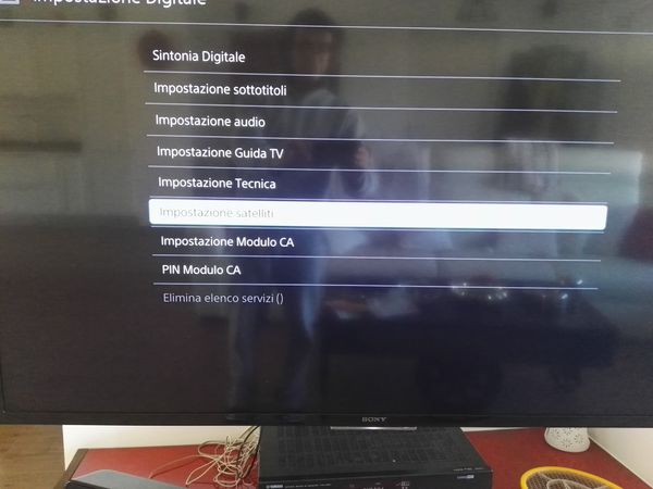

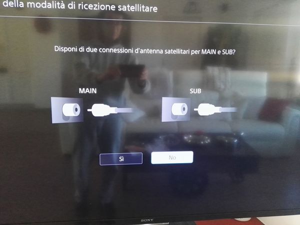

Buongiorno a tutti, questa mattina mi è arrivato il cavo e come da consiglio l'ho collegato attraverso l'innesto rapido, ho provato subito a fare la sintonizzazione ma purtroppo nonostante mi appaia il preferito Tivusat alla ricezione di fatto non appare nessun canale, allora ho provato con generici ed in realtà ricevo tanti canali ma nessuno di tvsat, ho provato con la cam inserita perfettamente riconosciuta dal tv ma niente da fare vi mando le immagini dei passaggi magari sto sbagliando la procedura

Ma tu hai il diseq? Perchè se il tuo lnb è un scr devi impostare "distribuzione a cavo singolo" e non diseq.

Scusa puoi spiegarti meglio, non conosco le sigle menzionate, sulle istruzioni c'è scritto di mettere su diseq, comunque ho provato anche con distribuzione cavo singolo ed il risultato è lo stesso

Scusate mi sono accorto solo ora di non aver caricato tutte le foto, queste sono le mancanti

Purtroppo non mi fa caricare altre foto, comunque sono andato avanti fino a satelliti preferiti poi appare direttamente tvsat e quando do ok parte la ricezione che in realtà dura pochi secondi perché mi dice che non ha trovato canali

nel campo "banda di frequenza" devi inserire una di queste 4 frequenze
1210, 1420, 1680 o 2040 MHz
