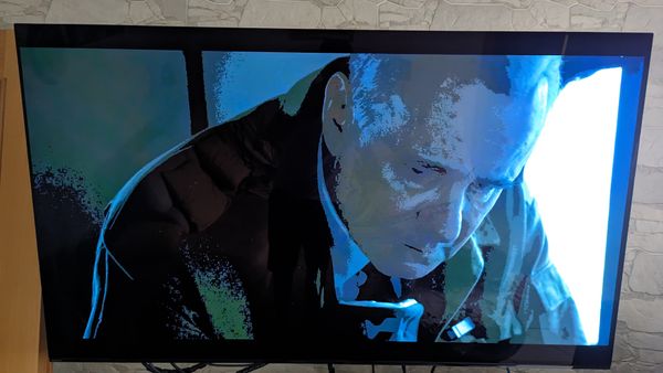

Salve a tutti

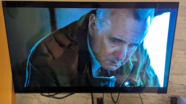

Ho da poco acquistato la OLED XR55A90J su Amazon, e non sono pienamente soddisfatto della qualità dell'immagine in 4K su Sky. Non so spiegarvi a parole del difetto che vedo, e non so nemmeno se esista il termine corretto per questo difetto, e per questo vi allego 2 foto. In questo caso, stavo guardando la serie Chernobyl in 4K, e la prima foto è del contenuto in 4K, mentre la seconda foto è sempre dello stesso programma ma in HD
Mi capita anche su altri film o serie TV sempre su Sky, e qualche volta il problema è meno evidente ma comunque è presente. E lo trovo molto fastidioso. Ho provato a sostituire il cavo HDMI con uno che supporta il 4K, ma il risultato non cambia. Il decoder ovviamente è collegato nella porta HDMI dedicata al 4K. Avendo anche Disney+ e Prime Video, ho provato a vedere qualche contenuto in 4K su queste due piattaforme direttamente dall'app nel televisore, e non ho notato problemi. Cosa può essere? E cosa posso fare? Se serve qualche altra maggiore informazione, basta chiedere
Spero che qualcuno mi indichi qualche consiglio, perché se non risolvo il problema sarò costretto a restituire la televisione, e per fortuna l'ho acquistata da Amazon e ho il diritto di recesso di 30 giorni. Grazie in anticipo a chi mi aiuterà

@MetZamp89 sinceramente se non riscontri lo stesso problema su amazon prime o disney+ direi di escludere un problema al TV.
Dalle immagini sembra quasi un problema di relativo al decoder sky, alla sua ricezione o ad una scarsità di trasmissione dati (nel 4K sembra che il flusso dati sia estremamente compresso).

Si, avevo già consultato le FAQ di Sky e ho settato il decoder per entrambe le opzioni: il 2160p 4K e la 2160p 4K HDR, e il problema si presenta in entrambe le opzioni. Ho provato con 2 cavi. Il primo che mi era stato dato in dotazione con il decoder di Sky, che non credo sia supportato per il 4K, e un secondo cavo che ho acquistato specificamente per il 4K. Ti preciso che le foto che ho scattato, sono state fatte quando avevo il cavo che non era specifico per il 4K. Dopo averlo sostituito, sono andato subito a fare un test viso sempre con gli stessi contenuti, ma non è cambiato nulla. Il decoder è collegato alla porta numero 4. Stamattina ho guardato per un paio di minuti il canale di Rai in 4K, e per quel poco che ho visto, non ho riscontrato problemi

E' inutile che diventi matto non è il TV ma Sky che fa caxxxxre!! Sono quattro anni che ho lo stesso problema con un XG9505 e anch'io all'inizio pensavo ad un problema del TV invece poi mi son reso conto che c'era solo con Sky . Con le altre piattaforme ma anche con BD  e film da USB in 4K il problema non esiste. L'ultima boiata l'ho vista con "Balck Adam" a tratti era inguardabile mentre in HD era decente.Ovviamente non lo fa con tutti i film o serie alcuni si vedono decentemente altri sono inguardabili ma, o ti rassegni o disdici l'abbonamento.

Questa era una risposta che non mi aspettavo. Si, ho notato che non fa questo difetto su tutti i contenuti, per esempio sto guardando The Last Of Us in 4K ed è perfetto. Tu hai mai segnato il problema a Sky? Perché se a questo punto non è un problema di TV, di settaggi o cavi, Sky dovrebbe almeno farsi carico del problema e risolverlo

No, non ho mai segnalato questo problema, anche perchè più volte ho sfiorato l'idea di disdire l'abbonamento anche se per ora mi sono limitato a farlo per qualche pacchetto. Tanto, non lo risolveranno mai ne sono sicuro daranno la colpa al tv o all'impianto o a chissa cosa anche perchè al di la di esempi disastrosi come da te ( e da me) segnalati non trasmetterà mai in vero 4k HDR perchè se ci fai caso anche nelle situazioni in cui pare trasmetta "bene" negli sfondi uniformi che hanno però un punto luce o simile ( come il sole nel cielo) vedrai delle solarizzazioni o vignettature che con altri supporti o piattaforme non noti. Fa pena, punto! Di tutto il 4k che mi "entra in casa" è sicuramente di gran lunga il peggiore.
