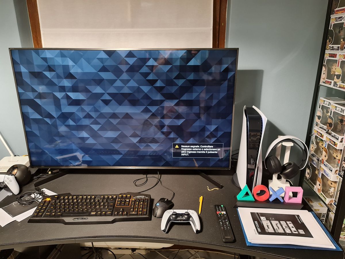

Salve ho comprato ieri la TV kd-49xh9505 seriale 6016096 da Unieuro, venduta come certificata per PS5 con 4k e frame di 120. Sta di fatto che la Play5 in qualsiasi HDMI l'attacco non funziona ovvero non si vede lo schermo. Se l'attacco ad un altra TV Samsung che ho 4k a frame 120 si vede correttamente su tutte le usciti HDMI sia 2.0 che 2.1. Ho preso una 49 pollici perchè è l'unica che mi sta sulla scrivania Gaming. Sono un gaming professionista ed ho sempre usato tecnologie diverse da Sony a livello di TV e Monitor; ora ho comprato per la prima volta una Bravia poiché pubblicizzata come Ready for Play5 e sono qui fermo a non poterla usare. Il software della TV è aggiornato; ho già contattato i tecnici sezione Playstation5 ma non c'è stato verso nemmeno impostandola con risoluzione Standard e HD. E' un problema software del Bravia? Cavi ovviamente certificati a 2.1 48gigabit;

Giusto per la cronaca...poi mai più Sony....Ho parlato con Sony assistenza tecnica (dalla Germania) rilasceranno un firmware ma non prima di Gennaio anche per la H95...comunque come ho già scritto sono andato dal venditore e mi hanno cambiato la TV.

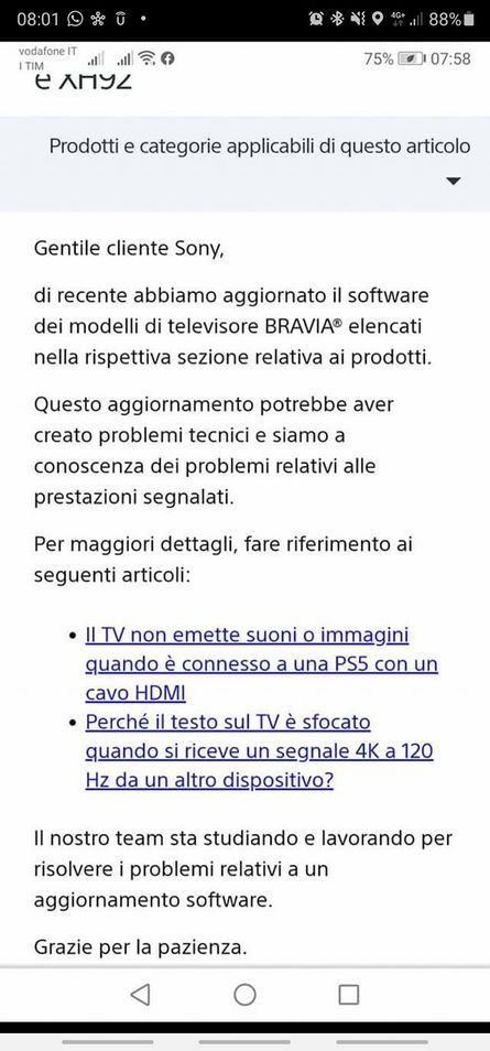

No su quello ti dò ragione...ma sto leggendo (poi se è verò o no non lo so) che parecchi stanno avendo problemi anche con la X90 dopo l'aggiornamento di agosto come questo:

L ' aggiornamento incriminato è quello di Ottobre, già ritirato e sostituito da uno nuovo uscito oggi (parlo di XH90).
Ancora non ci sarà il 120 hz, si parla di Dicembre.

per quanto riguarda XH90 è appena stato messo in OTA l'aggiornamento firmware che dovrebbe risolvere il problema di nitidezza a 4K@120P.
Se avete questo prodotto collegatelo e probabilmente vi comparirà un aggiornamento firmware.
