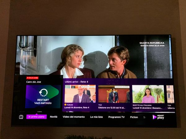

anche io ho una 65AG9 ma non mi funzionano i servizi interattivi.
Ad esempio sul canale dtt REALTIME esce l'app interattiva DPLAY e se premo freccia su funziona regolarmente,
ma su un qualsiasi canale MEDIASET sul dtt o sul sat,l'interattività non parte,non esce proprio "premi freccia su per mediaset extra" cè qualcosa che forse non ho abilitato?
Grazie mille
Io possiedo lo stesso modello: 65AG9. Ho fatto l'aggiornamento con una chiavetta USB: hbbtv funziona benissimo. Devi solo accettare il discorso dei cookies per la prima volta.
