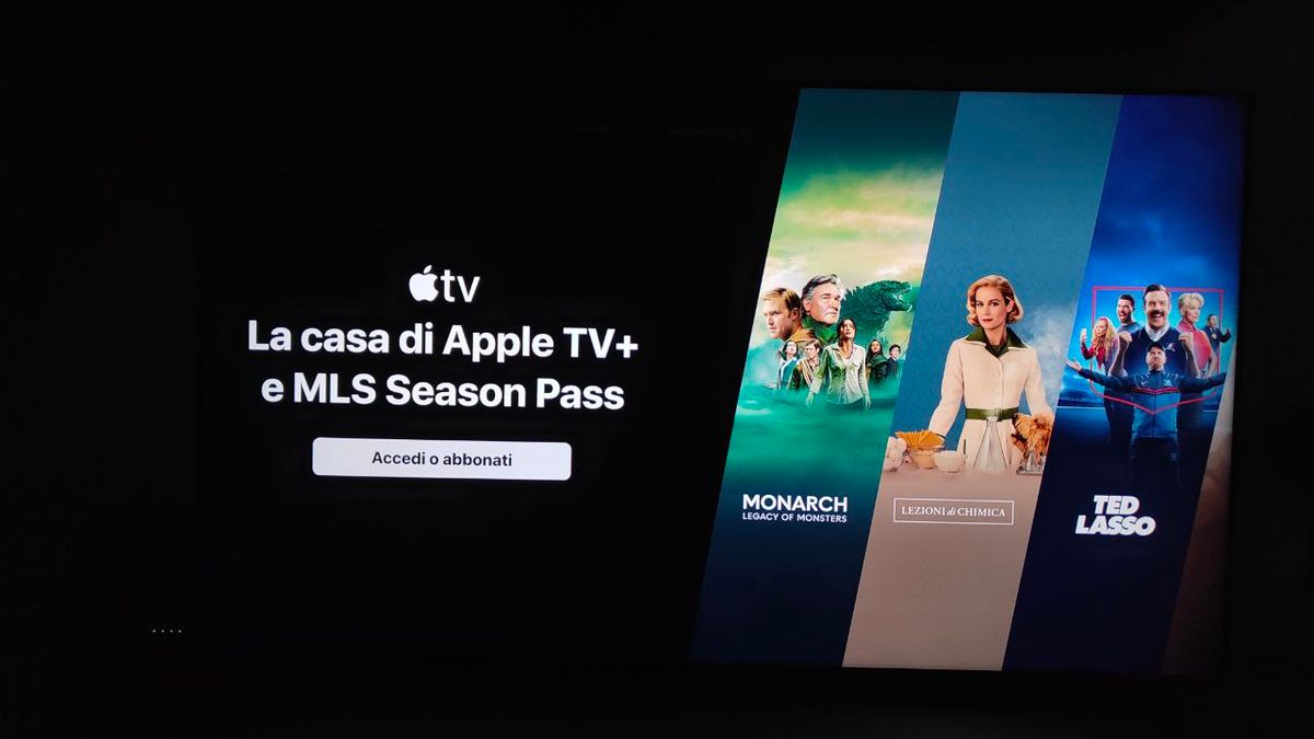

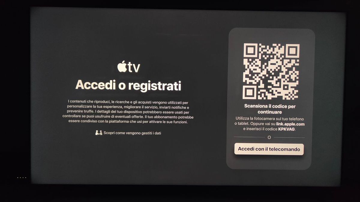

jojo-76
Buongiorno @maserasangiorgio
verifica di avere l'ultima versione firmware...se già la hai installata prova con un ripristino dati di fabbrica (dovrai rifare sintonia e personalizzazioni).
Ho fatto la prova con un 65X90L e quanto lamenti non si verifica...quindi possiamo escludere il bug dell'app o del TV.
Potrebbe trattarsi più facilmente di un problema sul tuo router (che non è correttamente configurato, probabilmente non è libero ma ha i parametri preimpostati del provider).
Ti allego le foto delle schermate del X90L su cui ho provato.
photo_2024-01-26_09-42-53.jpgphoto_2024-01-26_09-42-49.jpgphoto_2024-01-26_09-42-45.jpg
Per capire se è un problema del router ti è già stato consigliato da Manolo di provare a creare una rete con il tuo cellulare...almeno sai che dipende dal tuo router...a quel punto non ti resta che configurarlo correttamente o chiamare chi possa farlo.
