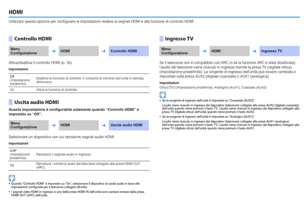

Ascolta dovresti guardare le configurazioni della Yamaha .. se ricordo bene c'è un impostazione per fare uscire il suono tramite HDMI .. adesso è impostata su uscita ottica.
Marino.Manolo
Ottimo suggerimento, stavo andando a scaricare il Manuale della Soundbar...
Charly410
Collaboratore
@Marino.Manolo  tempo fa anche un'altro utente aveva avuto lo stesso problema .. con Yamaha e guardava sul Sony e non sulla configurazione della soundbar..
Luca_Agosti
Esploratore
lato Yamaha ho applicato la seguente procedura:
si intendeva questo ?

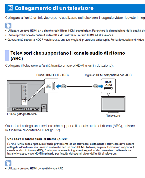

La Soundbar ha una Uscita dedicata al TV immagino...
Luca_Agosti
Esploratore
si. corretto
l'ho collegato come da immagine sopra riportata
