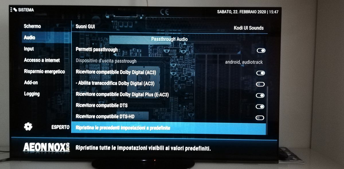

@Stefano_Bassi lo uso tutti i giorni ed ho un AVR Onkyo TX-NR686 che mi scrive sul display il codec audio che sta passando e ti assicuro che funziona benissimo. Ho appena aggiornato alla versione 19 e funziona anche meglio di prima.
come puoi leggere con i tuoi occhi il passtrough c'è e nel mio AG9 funziona perfettamente. Va capito cosa c'è che non funziona nel tuo setup.
P.S. La foto è "vecchia" stavo facendo delle prove ...se vuoi stasera faccio la foto su come è settato adesso.

Grazie a dire il vero Kodi non l'ho testato perchè mi era parso di capire che non funzionava ma poi senbra che ora funzioni. Si grazie postami il tuo setup delle uscite audio di Kodi. Per quanto riguarda le codifiche via hdmi ARC in teoria dovrebbero essere compatibili con strem audio DTS HD-MA, solo per DTS X e Dolby Atmos occorre hdmi eARC ma poi la mia catena si ferma al DTS HD-MA e al Dolby True HD essendo il mio sinto ampli del 2010. Per quanto riguarda il DTS HD-MA penso ancora sia un limite della app o del OS piuttosto che fisico dei cablaggio.
