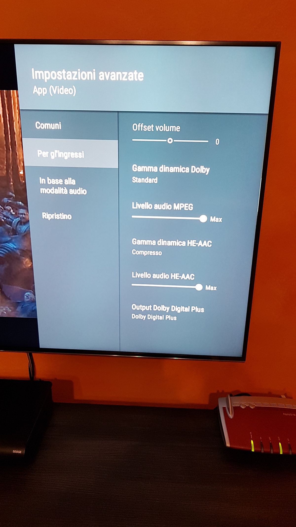

Adesso sto guardando un Film su Amazon video vado nel Suono entro nelle impostazioni avanzate ma le voci che mi compaiono sono:
Comuni
Per ingressi
In base alla modalità Audio
L'unica opzione del genere e nella sezione Per gl'ingressi che mi da la possibilità di passare da dolby Digital a Doldy Digital Plus .
Nel menù SUONO altre opzioni non ne ho

Nel Menù SUONO ho solo qeste impostazioni

Il mio 55XF9005 il Menù SUONO inizia con Clear Audio+
e finisce con impostazioni avanzate, in questo menù non c'è altro
