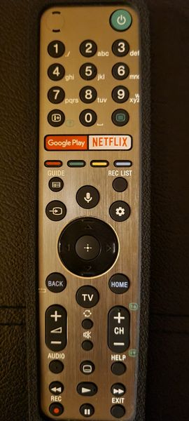

Io su Netflix continuo a vedere tutto in dolby vision(tutti i contenuti dichiarati in dolby vision ovviamente) mentre su disney plus niente dolby vision.Comunque per verificare se su netflix i contenuti sono o no in 4k basta premere il tasto info sul telecomando e in alto a sinistra appare la risoluzione del contenuto che si sta vedendo.

@Irek71
Quale?
Marino.Manolo
La "i+" di info sotto il numero 7.
Irek71
Membro
@Stefano_Bassi il tasto del telecomando sotto il numero 7. Con scritto i+

@Irek71
Grazie mille! Peccato che funzioni solo su Netflix 😪
