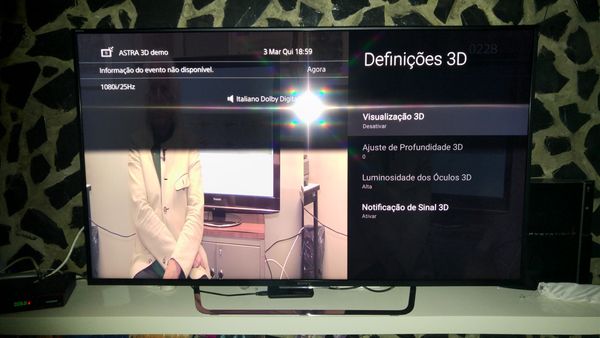

Hoje com alguma paciencia estive a fazer um teste estive a sintonizar canais de satelite para poder testar o 3D vindo de uma fonte que não as app's e ao mesmo tempo ver os canais 4K Demo disponiveis no satelite, é digo desde já que cada vez estou um pouco mais decepcionado com o investimento, 2100€ por uma televisão que traz a meu ver muitas deficiencias:
1º o sistema de menus de sintonia têm um lag de mais de 1 segundo (clico no botão do comando e esperar que a televisão suba ou dexa uma linha.
2º premite 4 satelites, e eu até tenho 4 (Hispasat 30.0ºW, Astra 1 19.2ºE, Hotbird 13.0ºE e Astra 2 28.2ºE) qual o meu espanto que o Hispasat não vêm na lista de satelites e quando tento inserir as suas caracteristicas estas não ficam gravadas.

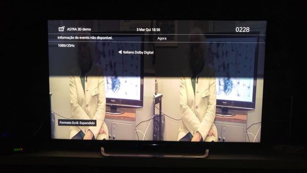

3º o 3D não funciona de forma automatica - no astra 1 há um canal 3D livre para demonstração e a TV não detecta o sinal 3D ( a minha box livre não é 3D pensei que não enviasse a flag para a tv activar, mas no seu proprio tuner também não) tendo de mudar para 3D manualmente
mesmo tendo o nas definições do 3D a notificação de sinal 3D activa, ou seja tenho sempre de ir ao menu action, 3D e activar o 3D, visto o comando não ter tecla 3D dedicada isto é muito pouco prático e ainda por cima para um equipamento de 2100€

Mais um tempo para explorar a KD-55X8508C principalmente no modo 3D e como já tinha dito aqui o modo 3D só funciona em sinal dos tuners, entradas e nas apps YouTube e vídeo da Sony no que toca a apps de terceiros nada até eu ter descoberto uma forma de por a dar mas só no Archos Vídeo Player, no Kodi não funciona e no vlc não experimentei. Funciona da seguinte maneira, como o menu "Action Menu" não tem o modo 3D como já demonstrei, não poderia activar o 3D até que me lembrei de explorar a app para Android "vídeo & TV sideview" que inclui um controlo remoto, explorando as várias abas encontrei um botão 3D que está ausente no controlo remoto físico (o que me leva a querer que ou a minha TV traz o comando errado ou é uma grande gafe da Sony não incluir um botão físico 3D nos controlos remotos das TV's com 3D) ao usar o botão da app aparece o menu 3D que posso escolher o modo o lado a lado, ou uma sobre a outra e funciona, no Kodi não funciona pois sempre que a TV coloca um menu dela sobre o Kodi este sai do filme logo não dá para activar o 3D desta maneira

Boas, tenho o mesmo problema que o  jflapao. Não conseguia aceder a 3D com aplicações de 3ºs, como o Mx Player, etc.O problemas acho que também está quando no menu: Definições --> Visualizações-->Definições 3D e se selecciona por exemplo lado a lado, a opção não fixa, ou seja ao sair dessa opção, fica desactiva. De qualquer maneira resolvi com o comando virtual 3D e a tecla especifica (boa dica já que a Sony não forneceu). Quanto ao Kodi. sim é possivel ver. Realmente quando se carrega no botão 3D, sai do filme, mas seleccionamos a opção que queremos (ex: lado a lado). voltamos ao filme e funciona.
