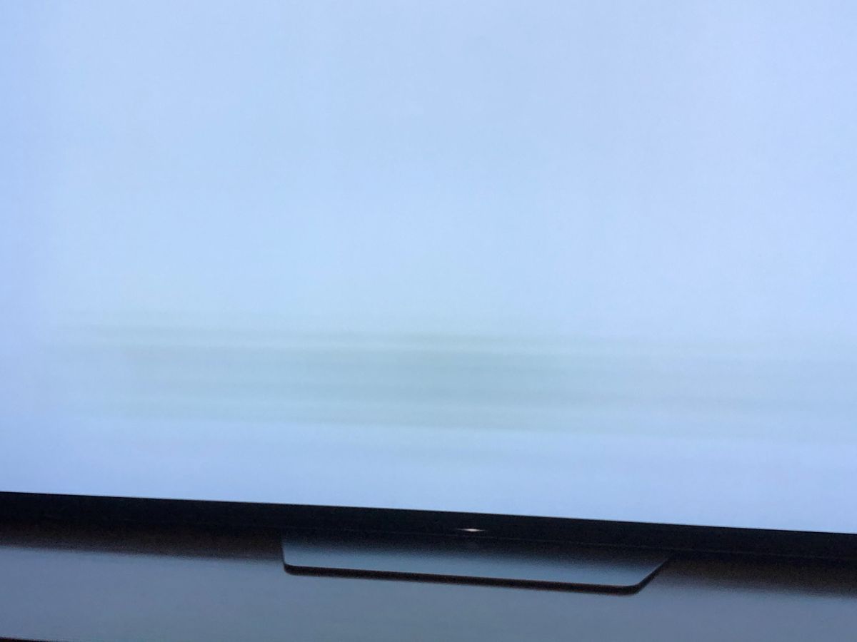

Apareceram as barras que poderão ver na imagem que se tornam muito visíveis nas situações de transição com o écran limpo.
Já fiz uma "Atualização do Painel" em Definições, Visualização e som, Definições do Painel Avançado, mas não resolveu.

Suponho que já não estará em garantia?
Lamento mas não será provável que venha a resolver o problema sem a substituição do painel da TV.

Que má notícia, BlueZee.
Devo submeter a situação ao suporte da Sony para confirmação?
Não é um equipamento que se possa levar, por mim próprio, a qualquer lugar pelo que preciso de ter uma confirmação absoluta de que a solução só passará pela substituição do painel e do que isso implica.

Infelizmente, parece-me que o problema aponta para burn-in.
O preço da reparação, se apontarmos para a substituição do painel, não compensa.
O painel é o componente mais caro da TV e custará uma pipa de massa.
Sobre o tema burn-in, a Sony tem um artigo oficial:
https://www.sony.pt/electronics/support/articles/00173479
A assistência técnica para essa TV deve ser contactada como sugerem aqui:
https://services.sony.pt/supportmvc/pt/Contact/Email?cat=televisions-projectors2
