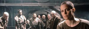

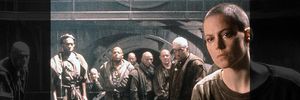

concernant marco polo et autres... c'est de mon point de vue normal, tout du moins c'est ce que devrait faire tous les téléviseur, à savoir respecter le format d'origine du film ou de la serie.
ces series ont été tournées en format 2.00:1 (18/9) supérieur au 1.77:1 (16/9),
à partir de là prenons un exemple avec un format original cinemascope :
2 solutions pour l'afficher sur un téléviseur
mettre des bandes noires en haut et en bas pour respecter le cadrage original
ou recadrer et perdre des informations
pour aller un peu plus loin la question du format d'image.
néanmoins, il est parfois possible de recadrer manuellement, mais je n'ai pas d'abonnement netflix donc je ne pourrais dire, certaines applications permettent de gerer le format d'image des vidéos, mais pas toutes.
concernant le réglage commande ecran, il est disponible en fonction des sources (grosso modo je dirais l'hdmi et autres sources externes), et grisé lorsque la source impose son format (les applications par exemple, pour que les interfaces ne disparaissent pas hors cadre)

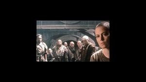

concernant l'upscal, c'est automatique. En effet sans cela vous verrez des vignettes correspondant pile poil aux pixels de la source. Pour faire simple, une source 1080p apparaitrait uniquement sur 1/4 de l'écran.
l'intérêt de l'upscal sur le tv sony c'est la qualité de son traitement qui ne fait pas que grossir les pixels mais retravaille l'image pour récupérer du détail.
