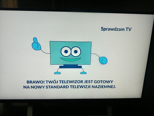

Okazuje się, że model 32WD750 obsługuje standard DVB-T2 - dzisiaj zrobiłem odświeżanie listy kanałów i pojawił się kanał o nazwie "Sprawdzam TV" - zgodnie z instrukcją jeżeli widzę obraz i słyszę dźwięk to TV obsługuje DVB-T2.

Kodeki obsługuję, ale DVB-T2 już nie i tu jest główny problem. Sprawdzam TV jest nadawany w DVB-T

No nie wiem. Sprawdzam TV wyraźnie informuje, że jeżeli widzę obraz i słyszę dźwięk to telewizor odbiera DVB-T2. Chyba są przytomni i wiedzą co emitują?

Mój Tv mający DVB-T2 ale bez HEVC nie odbiera kanału Sprawdzam TV a na kanałach nadających już próbnie w DVB-T2/HEVC mam dźwięk ale nie mam obrazu.
