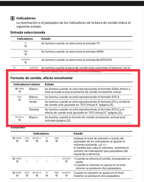

Me refería concretamente a esto que figura en las instrucciones de la barra de sonido
https://www.sony.com/electronics/support/res/manuals/4746/306f5e3ef490f9741760168ac764e717/47460922M...
 Y por supuesto este la barra conectada a un puerto HDMI eARC , no a salida óptica.
https://www.sony.es/electronics/support/articles/00194917
