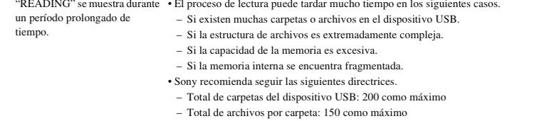

¿Tienes conectado algún dispositivo de almacenamiento en el puerto USB?
profile.country.ES.title
Sagarpa79
New
No hay ni DVD en el lector ni USB conectado.

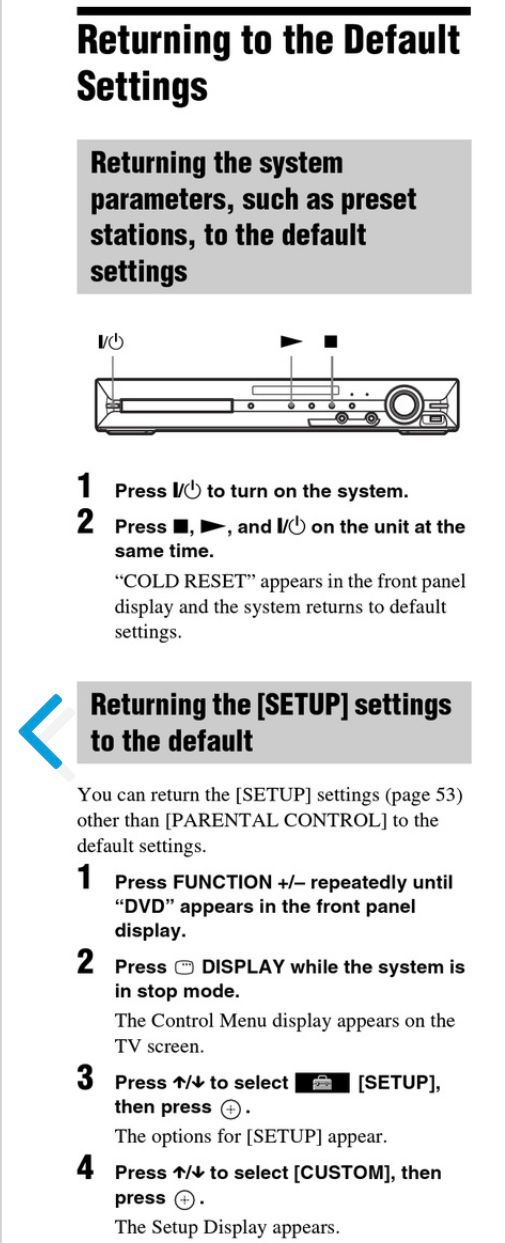

Te diría que hicieras una restauración pero obviamente si no te deja moverte por el menu, lo veo dificil.
Hay una opción soft reset, pero creo que no restaura todos los parámetros por completo. Pero no pierdes nada intentándolo.
