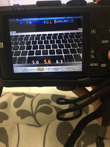

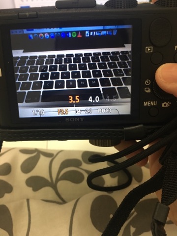

CI SONO RIUSCITA! grazie mille, dovevo solo mettere su A. ultima domanda, per sfocare lo sfondo come posso fare invece?
E' impossibile che non ci sia quella voce nel menu... Comunque dato che il tuo obiettivo è quello di sfocare ciò che sta intorno al soggetto sei già nella programmazione giusta: A - priorità diaframma.
Dovrai quindi gestire il valore F (secondo in basso a partire da sinistra):
Selezionare il valore desiderato girando la rotellina di controllo.
-Valore F minore: Il soggetto è a fuoco, ma gli oggetti di fronte e oltre il soggetto sono sfocati.
-Valore F maggiore: Il soggetto e il primo piano e lo sfondo sono tutti a fuoco.
Vedrai tu in base all'effetto che vorrai ottenere.
Lidia
Ci sono molti valori che influiscono sulla buona riuscita di un effetto sfocato.
La macchina purtroppo non scende al di sotto di F3.5 e questo è un pò limitante. Proverò a spiegarti un pò.
Avremo bisono di:
-un'apertua ampia, che purtoppo non è molto spinta su questa macchina che si ferma a F3.5.
-una lunghezza focale elevata (almeno 50mm) a meno che non ci si avvicini molto al soggetto e per molto intendo pochi centimetri. Più è lunga la focale più possiamo permetterci di stare lontani dal soggetto.
Nel caso della tua macchina ti consiglierei quindi:
-una distanza dell’obbiettivo dal soggetto (molto) ridotta
-una distanza del soggetto dallo sfondo ampia
Purtroppo le prove che hai fatto non sono molto corrette per provare questo tipo di effetto e aggiungerei che con la tua macchina risulta anche difficile a causa di sue limitazioni tecniche. Prova con dei soprammobili o dei bicchieri. In ogni caso credo sarà difficile ottenere uno sfocato molto accentuato.

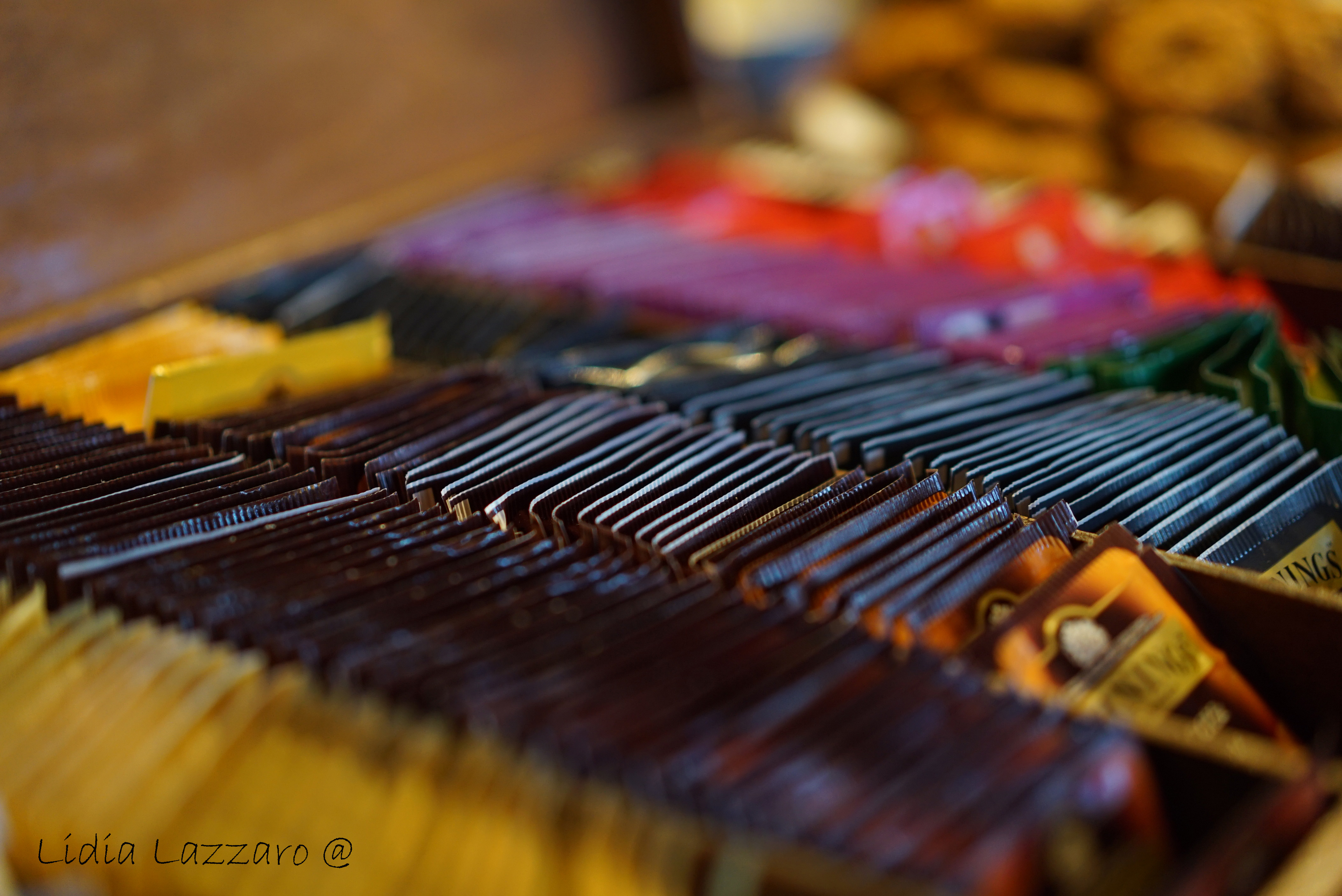

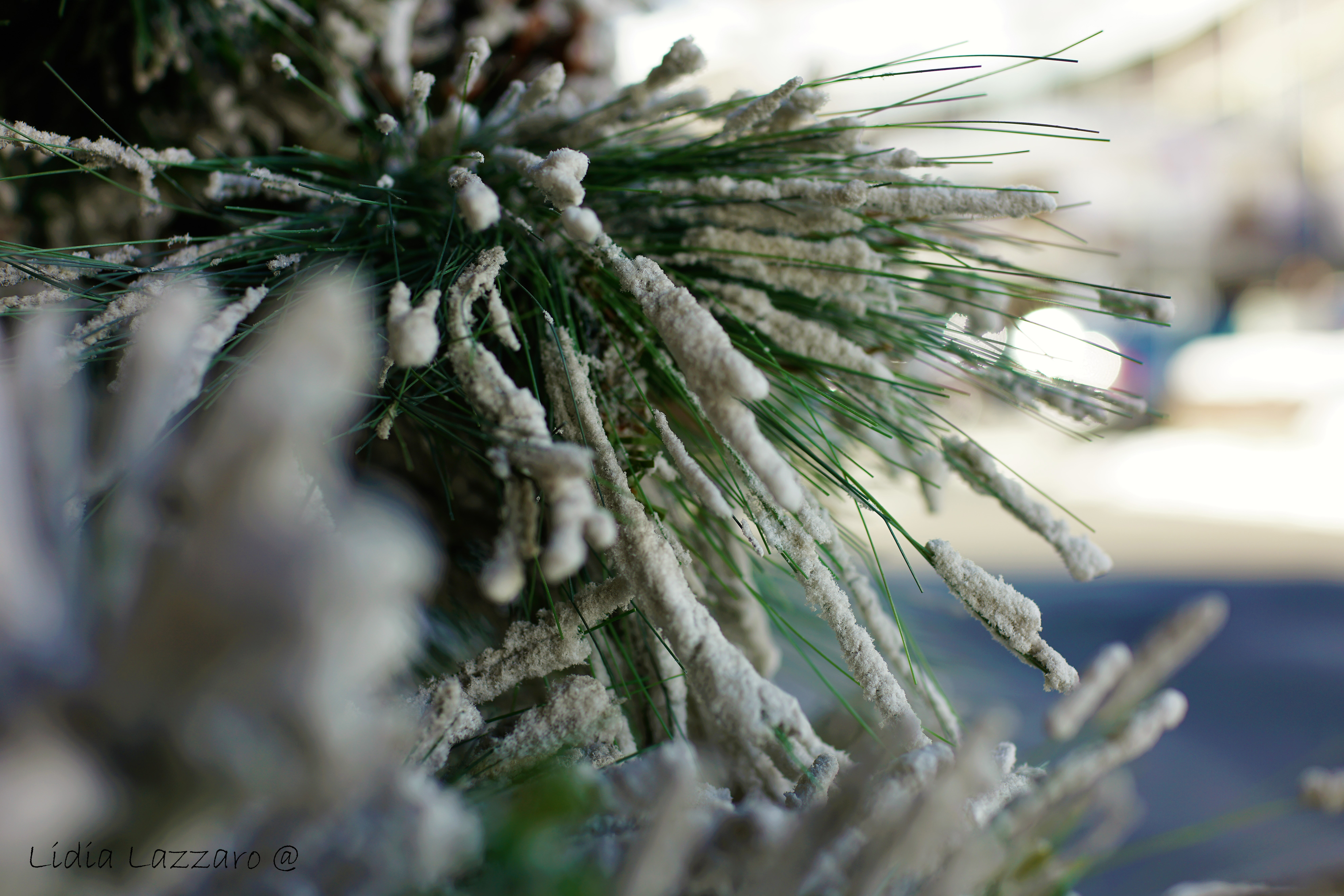

Ti allego due foto fatte con due macchine e lenti diverse.
Scattata con A7S. E' un altro mondo di macchina però il concetto fisico è quello.
I valori di scatto sono: 1/60 sec. f/2 55mm e iso1250
Questa scattata invece con RX1R
Valori di scatto: 1/400 sec. f/2,8 35mm iso100
