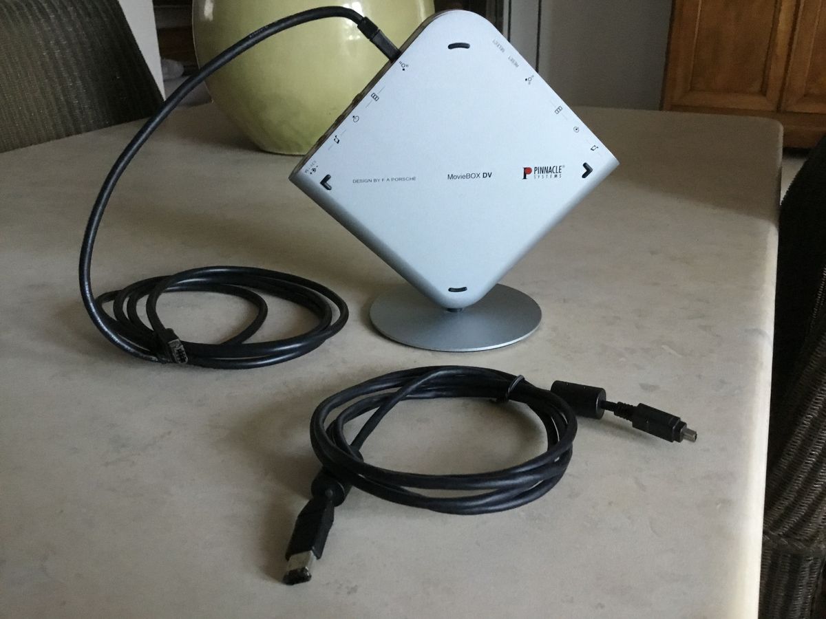

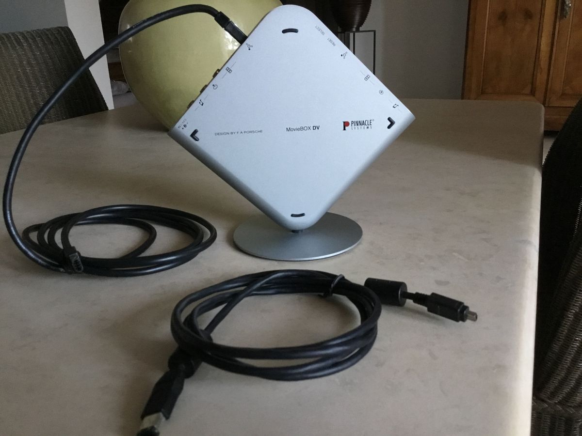

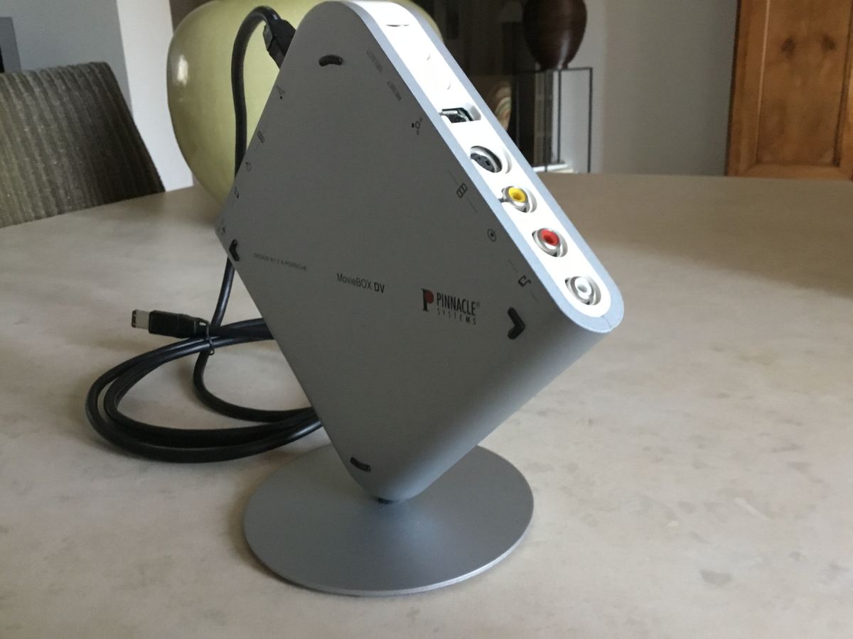

J’utilisais il y a quelques années pour transférer mes films sur PC une station Pinnacle qui me semble correspondre au schéma que vous m’indiquez. Si c’est bon, il ne me resterait qu’à trouver l’adaptateur pour mon Mac. Qu’en pensez-vous ?
je tente de vous envoyer une photo en espérant se ça passera...948A06B9-1E2C-495D-A6D0-DBE66614C254.jpeg948A06B9-1E2C-495D-A6D0-DBE66614C254.jpegEB41DC2B-A3EB-4423-A4C8-370242812FAE.jpegEB41DC2B-A3EB-4423-A4C8-370242812FAE.jpeg2F05138F-0996-473F-9849-131B578A7282.jpeg2F05138F-0996-473F-9849-131B578A7282.jpeg

Effectivement avec les câbles que vous disposez il ne devrai pas y avoir de problème il vous faut juste l'adaptateur  pour le Mac + le 400/800
Je pense que vous pourrez importer vos vidéos sans passé par la station il vous suffit de raccorder directement vôtre caméscope sur le firewire pour les importées via Imovie Mais aussi passé par celle si vous le souhaitez
Je travaille mes montages avec Pinnacle studio 22u
Pour résumer
1)Adaptateur firewire Thunderbolt + adaptateur firewire 400/800
Bien vérifier si je ne me suis pas planté avec les câbles ,c'est la configuration que j'ai pour mes importations

Je crois néanmoins qu'il me faudra passer par la station car la seule prise de sortie que j'ai sur la caméscope alimente un cordon RCA qui vient faire son entrée dans la station. La sortie se fait ensuite de la station par le cordon noir.
Je ne pourrai pas m'y remettre avant quelques jours mais je vous tiendrai au courant.

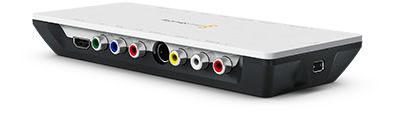

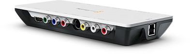

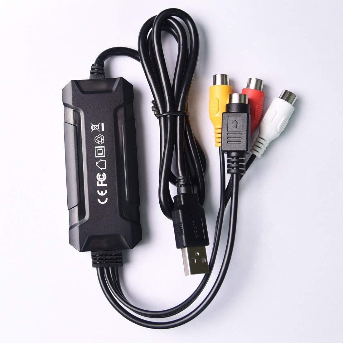

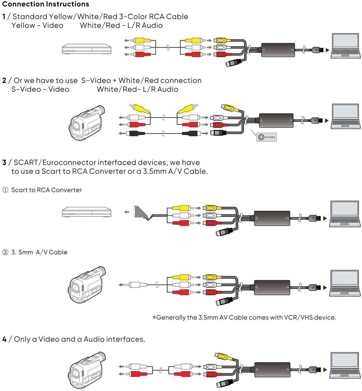

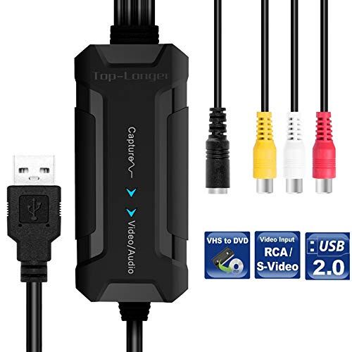

Votre Camescope V8 ou HI8 à sans doute des sorties Y/C et Jaune (vidéo) rouge et blanc (son) ou Jack 3,5
J'ai cherché mais je n'ai pas trouvé de transfert  à moins de 50€ en USB3 et encore moins en Thunderbolt mais en USB2 pour Mac sur le site Amazonil y en a dont je joins qq photos (trouvé sur la page 3 du site)
Je pense que pour en trouver en USB3  vous aurez sans doute Bcp de difficultés. Je scrute souvent divers sites et je n'en ai jamais vu à un prix inférieur à 50€
Vous pouvez en trouver en USB3 ou Thunderbolt sur le site Blackmagic   "Capture et lecture" mais aux alentours de 200€
lien internet taper:  adaptateur rca usb pour mac
2 boitiers  INTENSITY Blackmagic USB3 179€ et Thunderbolt 219€ ( contrôler  s'ils fonctionnent sur Mac, à vous de lire la présentation pour savoir)
intensity-shuttle-thunderbolt.jpgintensity-shuttle-thunderbolt.jpgintensity-shuttle-usb3.jpgintensity-shuttle-usb3.jpg
top- Longer Audio/Video Capture Convertisseur VHS Numérique Câble d'acquisition S-Vidéo et Audio/Vidéo Composite USB avec Windows 10/8 / 7 (VideoGrabber, Hi8,VHS-C) Mac OS10.6--10.15 (Catalina)
Moins de 50€:
