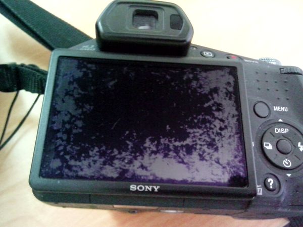

Manchas en Pantalla hx100
Hola. Adjunto una foto para ver si alguien me puede decir cómo se puede limpiar o reparar el cristal de la pantalla de mi cámara hx100. GraciasIMG_20130808_135901.jpg

Lo que ha pasado es que se ha perdido la capa antireflectante que llevan todas las LCDs de Sony, es una faena pero tampoco es muy relevante, por eso venden cristales protectores, para que esto no ocurra y para evitar la rotura del lcd por un accidente. Te recomiendo que lo limpies del todo para que no moleste los restos de capa antirreflectante, y lo protejas con un protector de pantalla. unsaludo.

Lo mas seguro que la pantalla este rota de algun golpe o algo, lo suyo es llevarla a reparar o si eres muy manitas cambiarla tu mismo.

Han borrado los links y no los he guardado.¿Te ìmportaría volver a ponerlos? Aunque también te comento que la pantalla no está rota. Lo que se ve son manchas que van de fuera adentro.
