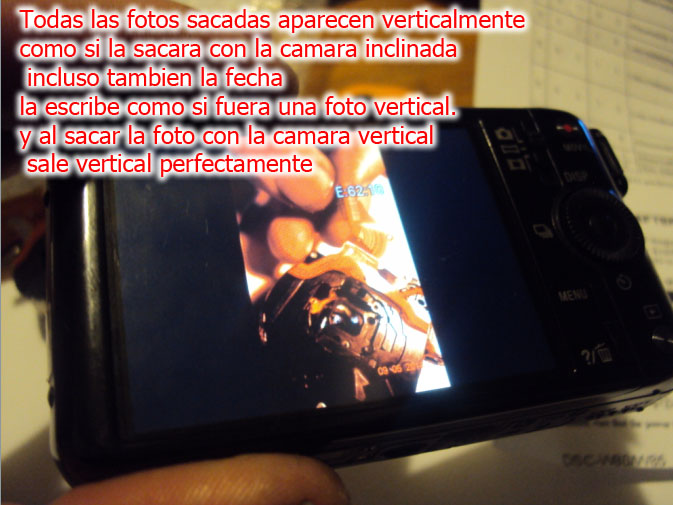

Lo poco que puedo agregar al tema es que compre una lente cybershot nueva
que figura como
Lente Optica Zoom Sony Wx7 Wx9 Wx30 Wx50 Wx70
bien la recambie y mi camara wx50 volvio a funcionar salvo 2 detalles que por ahora no interfieren con la calidad de la camara
1º muestra un error E:62:10 saca fotos igual filma con todas las funcionalidades y calidad
2º al sacar una foto en el vizualizador la muestra como si yo hubiera sacado la foto colocando la la camara verticalmente incluso inscribe la fecha como si la foto fuera vertical y lo extraño es que al sacar una foto colocando la camara verticalmente, esta saca la foto y luego en el vizualizador la muestra correctamente vertical con la fecha inscripta vertical.
Las filmaciones que hago horizontales salen bien osea se reproducen y visualizan correctamente horizontal   por eso digo que a pesar de los detalles por el momento no interfiere en la calidad excelente de la camara
