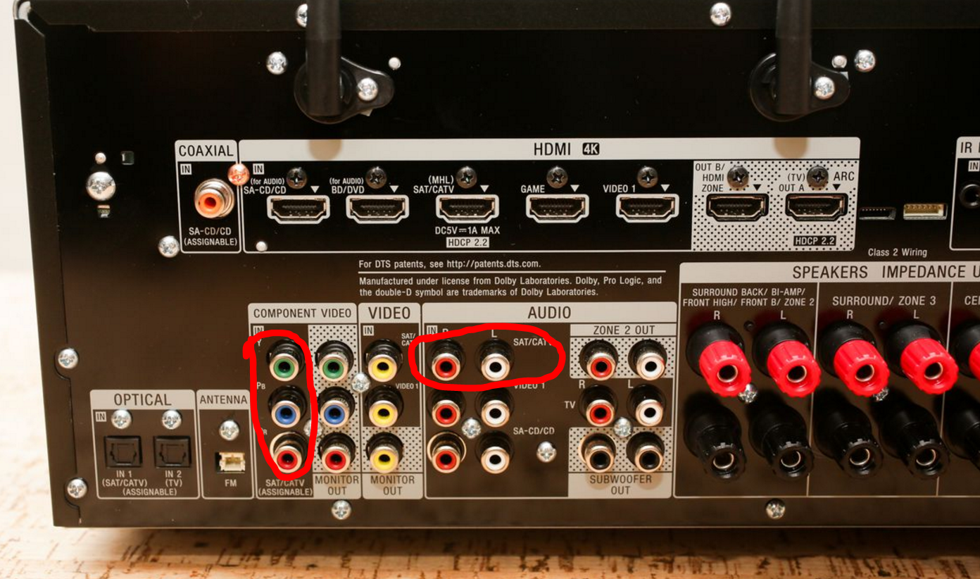

Oh ja, de Wii is heel vervelend aansluiten hier op. De componentaansluiting moet net even iets anders aangesloten worden op de achterkant dan je verwacht.
Ze moeten allemaal onder de noemer SAT/CATV aangesloten worden. Deze moet vervolgens "assigned" worden in de instellingen.
Ik heb de juiste opstelling blauw gemaakt:
dat is precies wat ik gedaan had. Zelfde aansluitingen en daarna onder instellingen gekeken of component 'assigned' was aan SAT, wat het geval was (default). Wil je nu zeggen dat ik toch iets in de instellingen moet wijzigen??
Dat is hoe het bij mij werkt ja. En ik heb dezelfde setup.
Wel checken of alle vijf de kabels goed zitten
