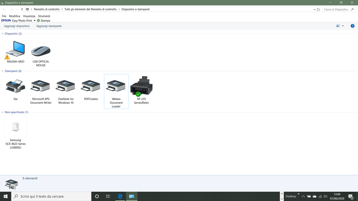

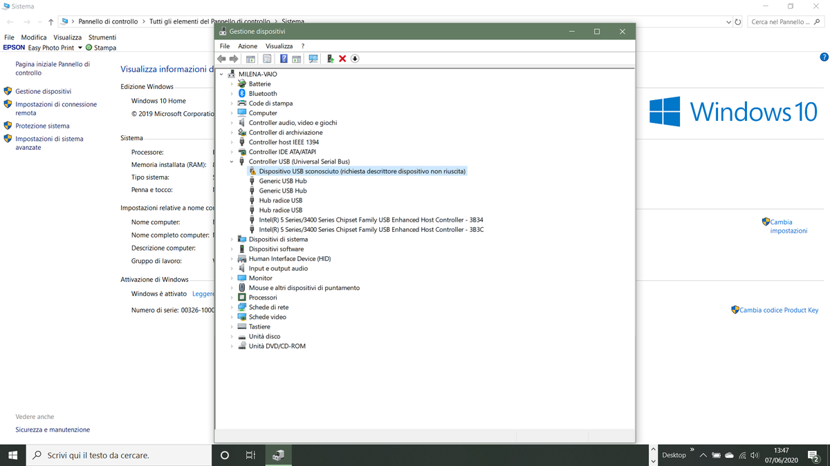

Ciao,
in dispositivi e stampanti dalle impostazioni ho un triangolo giallo di "pericolo" sul dispositivo,
mentre aprendo gestione dispositivi (periferiche) non ci sono trinagoli di pericolo se non su di una periferica USb che sto controllando, allego gli screen:

Tra le Proprietà, nella Scheda Dettagli della periferica USB con il triangolo, dovresti verificare la stringa del ID hardware in modo da capire se è la Webcam, io ho la Visual Communication Camera che da te non vedo.

Grazie per il tuo aiuto.
la stringa che appare come ID hardware è: USB\DEVICE_DESCRIPTOR_FAILURE
non riesco a capire la sua posizione.
Nella scheda Eventi che riporto sotto, la decrizione è la seguente, riguardante la fallita migrazione dle dispositivo... credo risalga all'installazione di Windows 10, se questa USB corrisppondesse alla webcam, potrebbe trattarsi dell'errore che sto cercando di risolvere?
La migrazione del dispositivo USB\VID_0000&PID_0002\6&22391823&0&2 non è stata eseguita a causa di una corrispondenza parziale o ambigua.
ID ultima istanza dispositivo: USB\VID_0000&PID_0001\6&3ad23fcd&0&2
GUID classe: {36fc9e60-c465-11cf-8056-444553540000}
Percorso: PCIROOT(0)#PCI(1A00)#USBROOT(0)#USB(1)#USB(2)
Classificazione migrazione: 0xF000FFFFFFFF0100
Presente: false
Stato: 0xC0000719

...nella lista non vedo per altro la voce "Dispositivi di imaging" che dovrebbe essere quella dedicata alla gestione della Webcam...è possibile che sia "sparita" con l'aggiornamento a Windows 10?

Se non c'è una Webcam, per il Sistema quella voce non serve quindi non la vedi, comparirebbe se il Sistema rilevasse la Webcam.
Senza ID hardware diventa difficile...

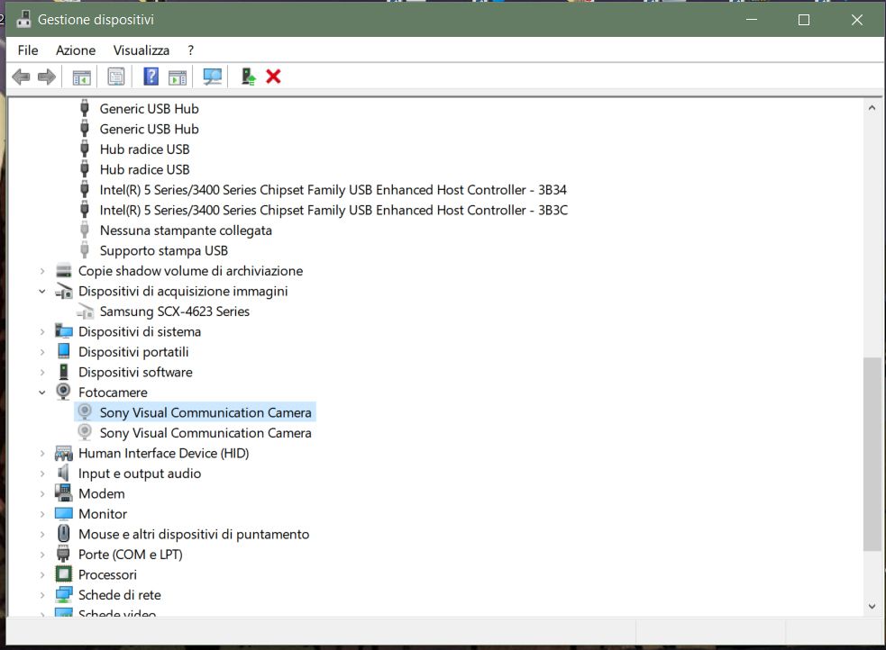

sono riuscita a trovare la Sony Visual Communication in gestione dispositivi, è stato sufficiente andare su Visualizza del Menù in alto e cliccare su mostra dispositivi nascosti.
Questo significa che la webcam integrata è riconosciuta... ho aggiornato i driver e la risposta dalla macchina è che sono installati i driver e sono correttamente aggiornati...
per cui dove potrei cercare per trovare l'origine del problema?
