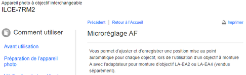

Bonjour @flynt_pirate ,
Cette fonction n'est plus présente sur les derniers boitiers (ILCE-7M4, ILCE-7RM5).
Sur le A7RM2 cette fonction est destiné à ajuster précisément l'autofocus avec la bague LA-EA4 (système AF à miroir semi-transparent intégré à la bague) pour utiliser des objectifs monture A :
Sauf que la mise au point automatique n'est plus disponible sur les derniers boitier avec la bague LA-EA4.
Cordialement.
