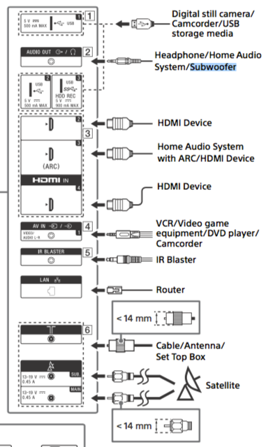

Vielleicht bist du an den falschen Anschluss gegangen? Immerhin gibt es da ja drei Klinkenbuchsen an der Seite, da musst du schon den Audio-Out nehmen.
XE90 Anschlüsse
Hab ein neues Klinke - Cinch Adapterkabe verwendet; und es funktioniert sogar mit meinem uraltsub.!
