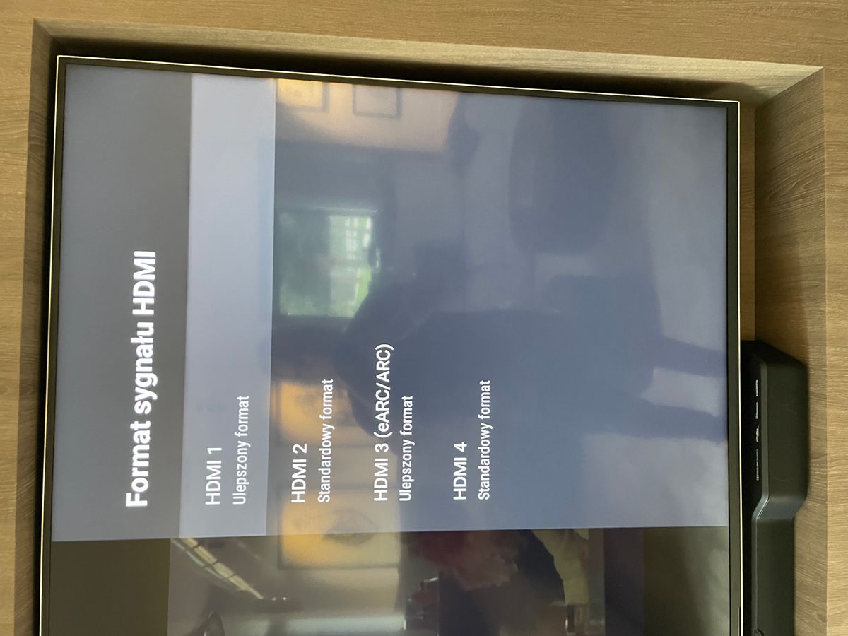

Jestem posiadaczem tego telewizora od ponad miesiąca i zauważyłem problem z dźwiękiem. Najczęściej występuje podczas porannego uruchomienia po nocnym wyłączeniu. Uruchamiam telewizor z wyjścia dekodera. Obraz jest ale dźwięku brak. Pomaga albo reset telewizora albo szybka zmiana wyjścia np Z HDMI 1 (dekoder) na HDMI 2 i powrót znów na HDMI 1. Oprogramowanie telewizora jest aktualne. Przywróciłem telewizor do ustawień fabrycznych. Pomogło , dźwiek powrócił i niby wszystko ok ale... zauważyłem że konsola xbox wyświetla obraz z HDMI 3 eARC w trybie tylko 4k60hz i nie da rady przestawic na 120hz. Zmieniłem zatem ustawienie HDMI3 na tryb rozszerzony z obsluga 120hz. Po tej zmianie konsola juz dzialala z obrazem 4k120hz. I ku mojemu zdziwieniu na drugi dzień rano znów problem z brakiem dźwięku.  Z moich obserwacji problem stwarza ustawienie portu HDMI 3 eARC na ktorym mam wpiętą konsolę. Gdy port HDMI 3 eArc jest ustawiony na obslugę 120hz to na drugi dzien od razu jest problem z dźwiekiem. Natomiast gdy ustawię na tryb rozszerzony Dolby Vision to problem z dźwiękiem ustaje i wszystko działa jak należy ale tylko na 60hz. Co można w tym temacie zrobić żeby jednak mieć te 120hz??  Sony, liczę na waszą pomoc. Może jakąś aktualizację dla portu trzeba zrobic?? Pozdrawiam

Wiem do czego służy eARC. Przy okazji wejście eArc jest również wejściem Hdmi obsługujacym standard 2.1 zgadza się?;bez wzgledu na to czy mam wpieta konsole pod Hdmi3 eArc , czy tez Hdmi 4 nie ma różnicy. Oba obsluguja standard 2.1. Telewizor po nocy łapie zwieche z dzwiekiem. Cytujac  " W całym twoim opisie nie mogę ewidentnie stwierdzić co u Ciebie oznacza problem z dźwiękiem (jego brak?) " - Napisalem  że chodzi o brak dzwięku tylko po dłuższym wylaczeniu telewizora np po nocy. Proponuje jeszcze raz przeczytac mój post od początku. Wracajac do tematu, Ustawiam - Ustawienia>ogladanie telewizji>zewnetrzne wejscia> format sygnalu Hdmi> ulepszony format z 4k120hz dla wyjsc hdmi 3 eArc oraz hdmi 4 ( bez różnicy co i gdzie jest wpiete, próbowalem przepinac konsole na hdmi4 i nic to nie zmienia) . Ustawiam na konsoli wyswietlanie 4k120hz. Wszystko śmiga dobrze. Dzwięk jest zarówno na telewizorze jak i po zmianie na kino domowe, na kazdym z wejsc Hdmi (hdmi 1 dekoder, hdmi 2 kino domowe,hdmi 3 konsola, hdmi 4 tv box) Konsola w ustawieniach ma na stale wyswietlanie 4k120hz czyli obraz tez jest ok. Wylaczam telewizor i zostawiam na noc. Rano właczam telewizor i nie mam dzwięku wcale. Pomaga tylko reset telewizora.  Zawsze po nocy jest brak dzwieku z takimi ustawieniami.  Metoda prób i błędow odkrylem ze zmiana formatu hdmi z rozszerzonego z obsługą 120hz na rozszerzony z obsługą Dolby Vision po części rozwiązuje problem , gdyż z tym ustawieniem dźwięk już nie znika po nocy ale niestety zostaje mi tylko 4k60hz. Tak wyglada problem i różnica pomiędzy ustawieniami. Wiec ewidentnie problem powoduje telewizor.

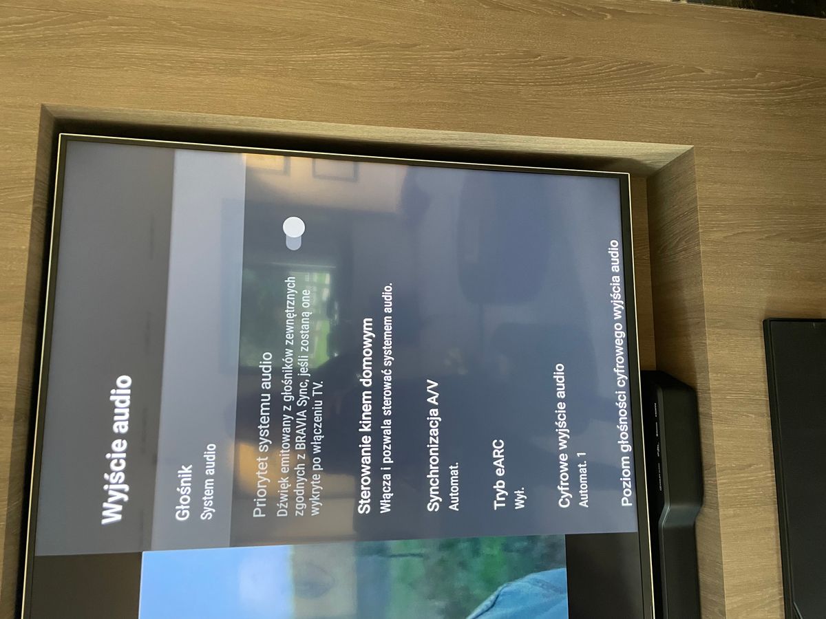

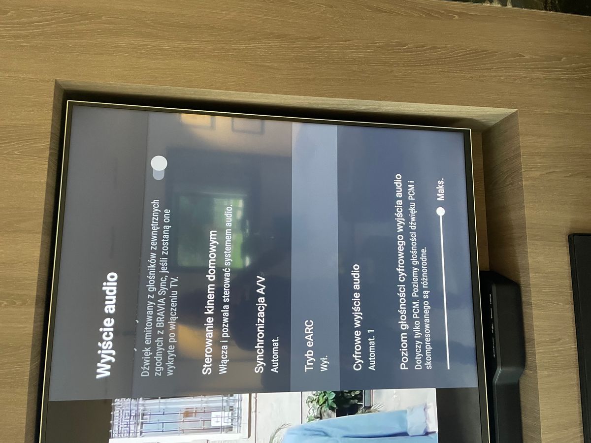

Witam, czytam to wszystko i już mam pełną głowę,
Ja mam problem z Soundbar Teufel,
Podłączony jest do HDMI ARC i po dłuższej przerwie np. Na następny dzień nie ma głosu, z tego co powoli eliminuje wygląda na to że w opcjach wyłączenie i włączenie trybu eARC pomaga, ale po dłuższej przerwie sytuacja się powtarza.
Błąkam się po ustawieniach wybieram różne konfiguracje w opcjach dźwięku i i wejść zewnętrznych i zaczynam czuć bezsilność , dodam że oprogramowanie wynika na aktualne, pomocy ! )
