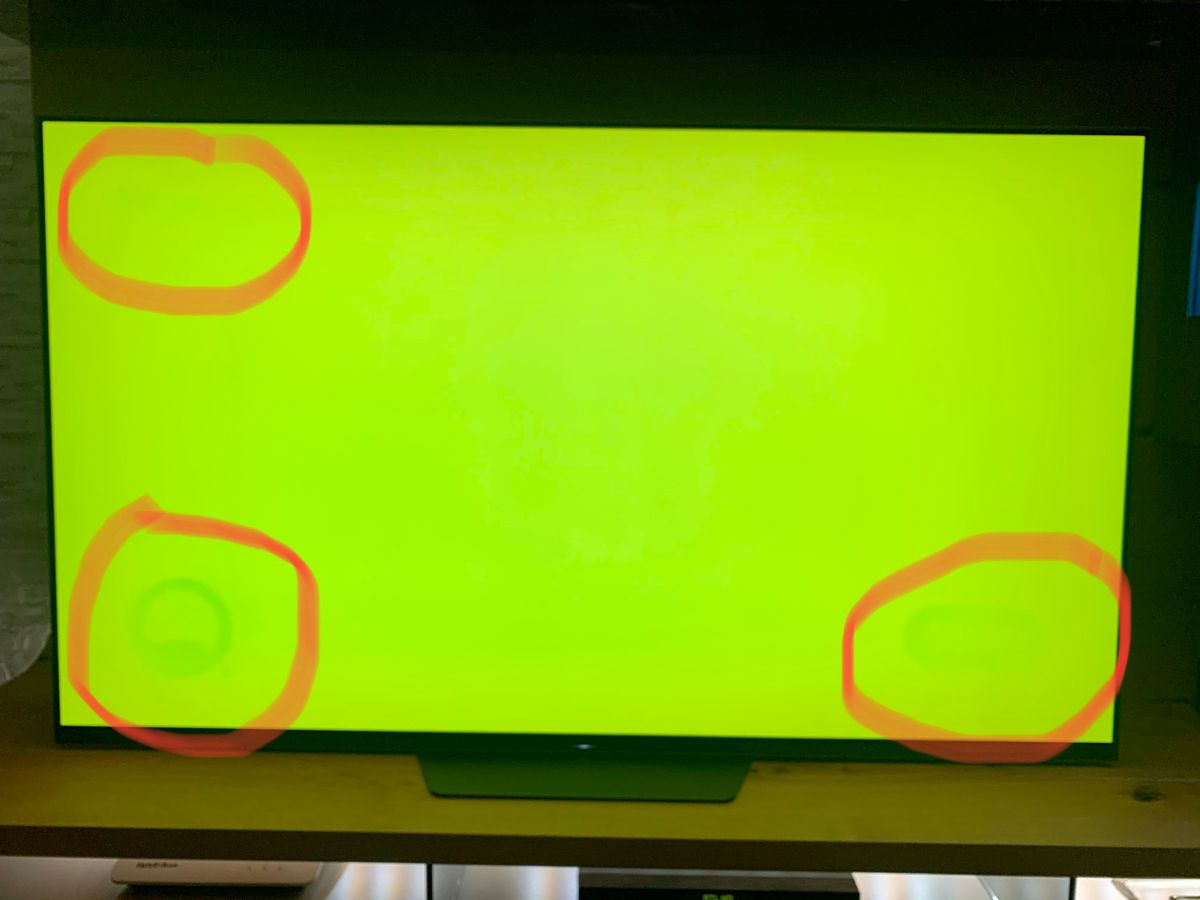

Sebi1975
Entdecker
Hallo,
ich habe vor zwei Jahren KD55A8 gekauft im Euronix mit Zusatz Garantie und ich habe gedacht ein Fernseher für 2300 € muss was gutes stück sein. Nach zwei Jahren sowas (((( , es ist von Polnische Frühstück-Fernseher was meine Frau ab und zu geguckt hat und am meisten nur Samstag, Sonntag weil wir beider arbeiten.
Hersteller Garantie ist abgelaufen dann habe ich das bei Zusatz Garantie gemeldet, gekommen ist sowas:
Stellungnahme der Versicherung liegt vor:
"Leider müssen wir Ihnen mitteilen, dass wir Ihren Schadenfall aufgrund der Regelungen in den Versicherungsbedingungen und/oder dem Versicherungsvertragsgesetz nicht regulieren können.
Grund für die Ablehnung ist unter anderem, dass kein versicherter Schaden an dem Gerät festgestellt werden kann und dass diesem Schaden kein eigenständiger Vorfall zugeordnet werden kann. Es handelt sich demnach möglicherweise um die vom Hersteller als normal bezeichnete Einwirkung „Image Retention", welche bei Geräten mit OLED Technologie bereits ab der werksseitigen Auslieferung vorhanden ist. Echte Burn-ln Effekte entstehen durch das Anzeigen eines Standbilds über ein Zeitraum. Lassen Sie stehende Bilder daher nicht entgegen den Herstellerangaben über einen längeren Zeitraum auf dem Bildschirm anzeigen.
Ein solcher sogenannter Burn-ln Effekt ist allerdings nicht versicherbar und daher auch von dieser Versicherung nicht gedeckt. Dies gilt auch bei einer graduellen Verschlechterung der Geräteleistung."
