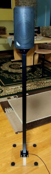

Ich habe mir die internen Lautsprecheranschlüsse zu nutze gemacht,indem ich mir einen Schalter auf der Rückwand eingebaut habe und die internen LTS deaktivieren kann.Dann extra Lautsprecher Anschlüsse mit Chinch Buchsen die von den internen Lautsprecher-Kabeln alle zum Schalter gehen.Nun ich habe mir 2 kleine Boxen mit nem Tischfuß aus dem Baumarkt und unten eine 20x20cm große Plexiglasplatte mit dem Fuß verschraubt,gebaut.Oben ne Blechplatte drauf und die Boxen mit starken Magneten versehen.Dann kann man auch mal die LTS verschieben oder tauschen ohne Demontage.
Somit kann ich die internen Lautsprecheranschlüsse, extern mit einem Chinch Kabel an die Standlautsprecher nutzen.
