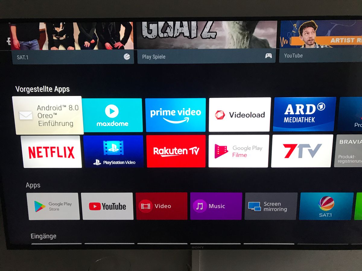

lnapanda
Neues Mitglied
Habe ich nicht selbst installiert.
Es fiel mir auf weil die Einführung in Oreo irgendwann plötzlich auf der ersten App Position war.
Werkreset werde ich ausprobieren.
volkskamera
Mitglied
Diese Kachel zeigt aber nicht, dass Android 8 installiert ist.
Ich habe diese Kachel auf meinem XF80 auch, aber Oreo ist da nicht installiert. Schau mal in den System-Infos unter Einstellungen, bei mir steht da immer noch Android 7.0
