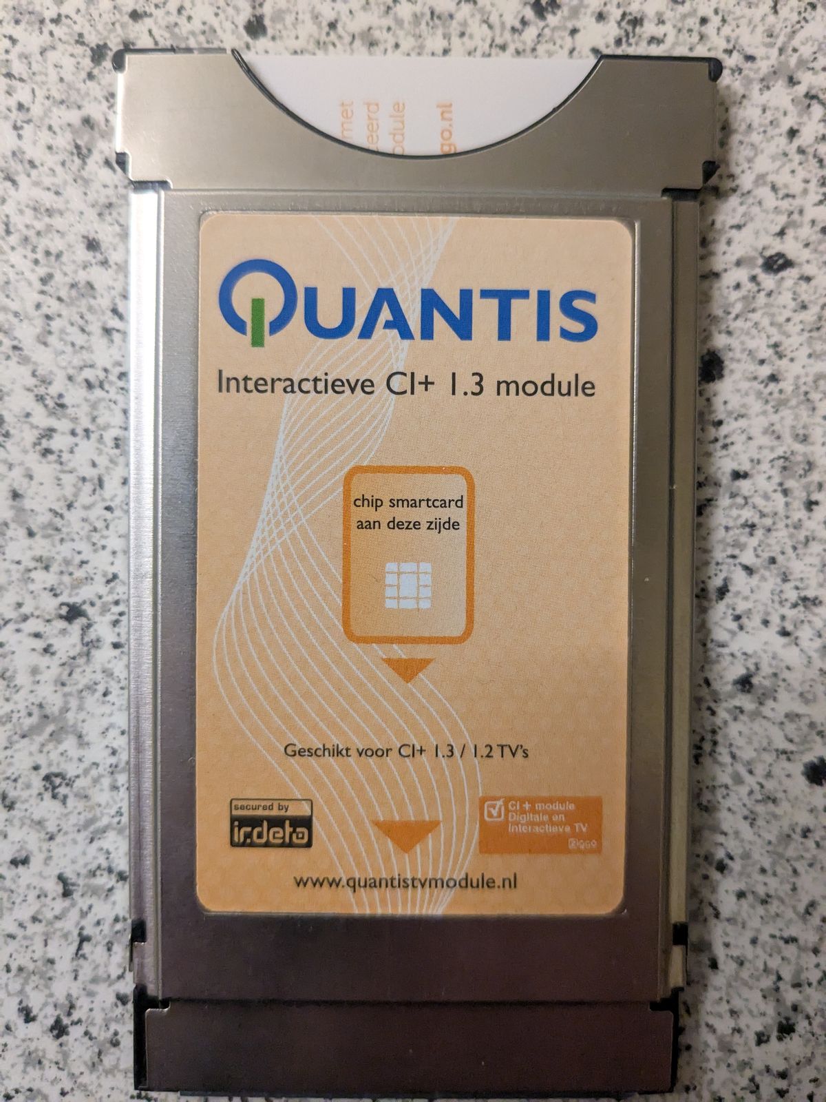

Dag,
Ik heb de volgende modules getest. Bij beide dezelfde problemen.
Deze modules werken in een andere Sony tv die ik hier heb staan prima.
Met deze modules zou je geen problemen mogen hebben. Als je zeker weet dat de module 100% goed aangedrukt in de tv zit en de kaart idem dito, dan ligt het probleem bij het toestel zelf helaas.
De gebruikte en geteste modules 100% zijn goed, dit beeld probleem heeft hier ook voorgedaan op zo wel de X95j als de X95k de afgelopen tijd i.c.m. de orginele CI+ module van Ziggo. Nadat het moederbord was vernieuwd was het beeld probleem ook opgelost
73's
