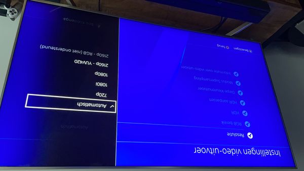

Hi allen,
al enige tijd heb ik last van een niet ondersteund HDR signaal op mijn PS4 Pro. Mogelijk sinds toevoeging van de mooie HT-ZF9 soundbar. Om de info compleet te vermelden, mijn TV is een 55XF8577. TV gaat met ARC naar de soundbar en de PS4 en KPN iTV receiver op de soundbar.
Het probleem is niet constant! Doorgaans werkt het gewoon zoals het zou moeten en staat de gewenste setting niet ‘grayed out’ weergegeven.
Zowel in de settings van de TV en soundbar heb ik audio enhancement aan staan. Om gebrekkige HDMI kabels uit te sluiten heb ik mijn 2.1 kabels vervangen door andere 2.1 kabels en nog een vervangen door 2.0 kabels, zonder merkbaar verschil als resultaat.
Iemand bekend met dit probleem? TV defect of toe aan een update? Soundbar defect of toe aan update? PS4 Pro misschien zelf misschien niet in orde...? De KPN receiver geeft geen melding van problemen, maar misschien zitten die meldingen ook niet ingebakken 😉 ik krijg wel met regelmaat een ‘puls’ naar me tv dat resulteert in een horizontale zwarte balk bovenaan met daarin de source vermeld met resolutie etc.

Het zag er even goed uit, maar helaas heeft de TV update het 2160pRGB probleem niet verholpen. Op moment van schrijven loop ik er weer spontaan tegen aan...
ik heb de soundbar uitgezet en krijg vanwege de hdmi passthrough na een klein moment wel weer me playstation beeld te zien, waarbij 2160pRGB nu wél beschikbaar is!
Ik concludeer dan zelf dat er iets misgaat in de soundbar, wanneer deze is ingeschakeld en toch iets verkeerd met het signaal doet. Al geeft het uit en weer aanzetten van dd soundbar dus wel een tijdelijke oplossing
Iemand nog tips of moet ik dan toch maar aanspraak doen op mijn garantie wegens een mogelijk defect?
