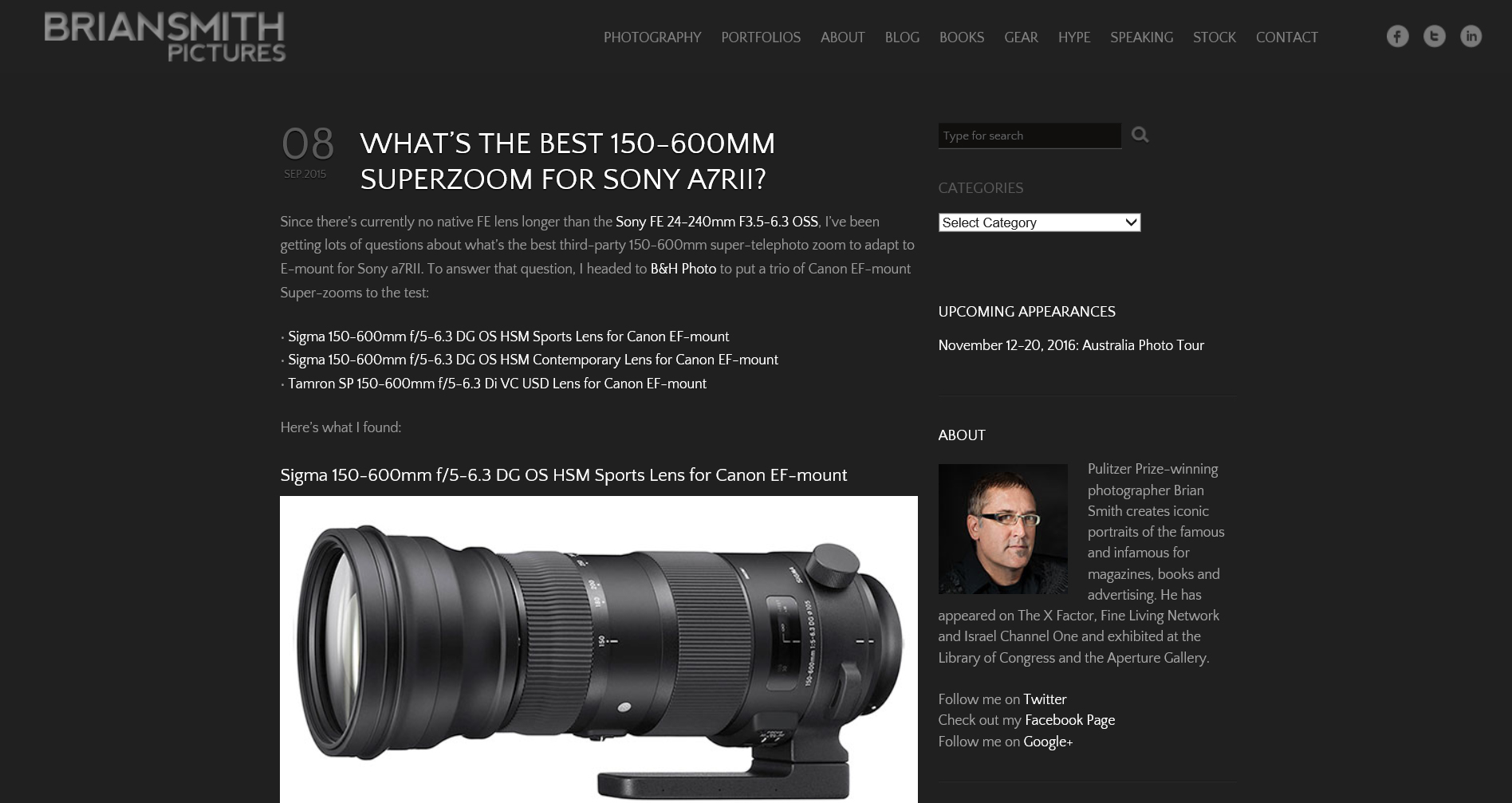

Brian Smith heeft er een zeer positief verhaal over geschreven.
Niet gekoppeld aan een A-6000, maar aan een 7R mk2. Maar beiden werken.
